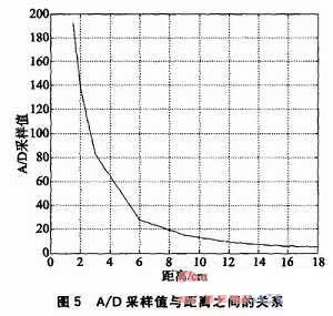

  该实验使用RS232通信接口,将处理器采集获得的A/D数值实时传到上位机,然后改变车体与墙壁之间的距离,记录各个点的A/D数值,利用MATLAB绘制出A/D值与距离之间的关系图。

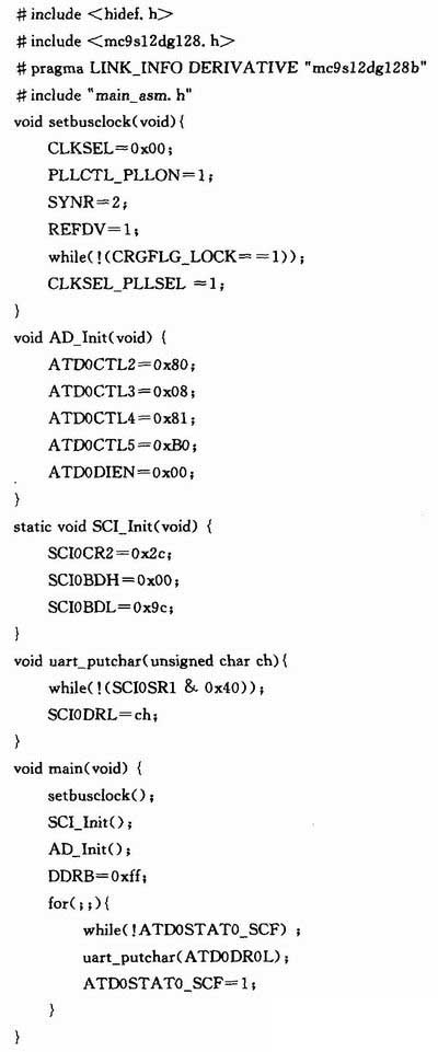

  实验表明,该方法能够有效地在迷宫中进行距离的探测,最大探测距离达到20 cm,在1 cm处传感器饱和,而迷宫机器人的要求能够探测的最大距离为18 cm,饱和距离不能大于2 cm。显然,该电路完全满足使用要求。实验程序如下所示:
  实验结果如图5所示,可见距离与A/D采样值成反比。
