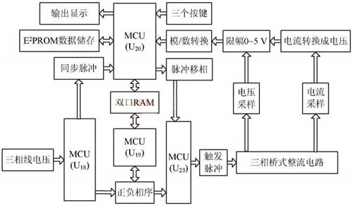

  直流电源控制板由四片51 系列单片机组成,分别为GMS97C52,GMS97C51 和两片AT89C2051。
  GMS97 系列单片机由韩国LG 公司生产,与TntelMCS 51 系列单片机兼容,且具有低功耗、价格便宜、OT P( One Time Pro grammable) 等特点。电源控制板硬件框图如图2 所示。
图2 电源控制板硬件框图
  四块单片机功能简介如下:
  ( 1) U18 ( ( AT89C2051) 用于接收交流电压,形成矩形同步脉冲,送U 20转发移相脉冲; 同时用于判别相序、检测断线功能。
  ( 2) U20 ( GMS97C52) 用于A/ D 采集测量,将采集到的测量值进行数字滤波后与整定值比较,根据偏差值修改控制量,从而达到调整电流电压的目的。同时将人机联系的输入值、修改电压、电流的整定值存储于E2 PROM,显示参数和故障信息。
  ( 3) U19 ( GMS97C51) 是供远控或成组用,接收远方控制信息并传输给U20 ( GMS97C52) ,同时处理由U20输入的报警信息。
  ( 4) U23 ( A T89C2051) ,接收移相脉冲,调整其宽度,输出双窄脉冲触发晶闸管。

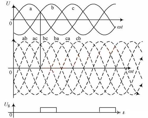

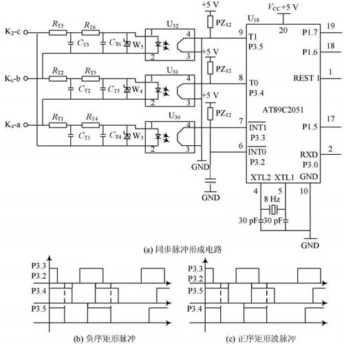

  在三相桥式全控整流电路中,控制角是对应的线电压过零点,从全控桥整流电路4# ,6# ,2 # 晶闸管的K 端子分别取得abc 三相相电压接入电路K2 c,K6 b,K4 a端子,如图3 所示。该电路将两相电压接入光电耦合器U 32 ,U32 的4 脚输出信号的负跳变时刻即为各相晶闸管能触发导通的最早时刻,即在此时刻,配合中断,从而实现同步。另外,因为三相电源相位互差120 ,可以分析出,无论电源进线接入的顺序如何,相序关系只有正序和负序两种,在软件中可对其进一步判别并对应发出正确的六路触发脉冲信号。

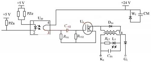

  图4 电路中RV6 ,R V12 ,C+ 12 起分流作用,能提高触发电路的抗干扰能力,U 6 为输出级功放晶体管,对来自单片机的触发脉冲进行功率放大,T8 是脉冲变压器,L7 指示晶闸管工作情况,CF6和RL7能提高晶闸管抗干扰能力,降低门极输入阻抗。
图3 同步脉冲形成电路原理图
图4 脉冲控制单元与触发电路

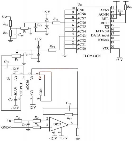

  在图5 电路中,模/ 数转换器选用的是T I 公司12 位逐次逼近式芯片T LC2543,其带有采样保持,串行三态输出等功能,在仪器仪表中有较为广泛的应用。电流采样电路应用了真有效值转换芯片AD736,简化了软件设计。主电路输出的电流电压信号经A/ D 转换后送入单片机U20 ,单片机再根据偏差值修改控制量以及实现过压过流保护、故障判断等功能。
图5 电流电压采样电路

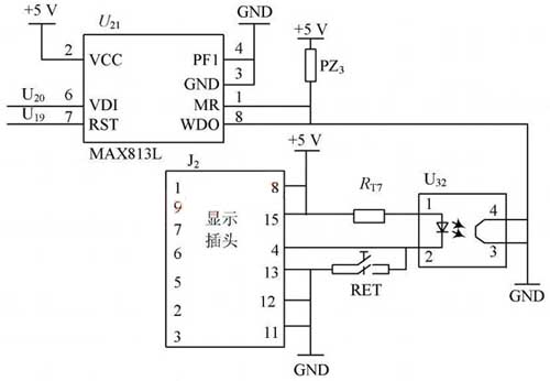

  控制板上设置了带有看门狗定时器的up 监控电路,即采用了MAX813L 芯片,如图6 所示。监控电路工作时,若在1. 6 s 内未检测到其工作,它将持续发复位信号,直到程序恢复正常。
  3 软件设计
图6 看门狗电路

  首先根据三相同步电压信号向单片机提供中断信号,在单片机响应中断以后,根据三相全控桥整流电路对触发脉冲的要求来出触发脉冲。每当到a,b 相的换相点时,如图3( a) 所示,a 相与b 相之间的相电压比较会产生一下降沿信号给U 18 单片机的外部中断1 引脚( INT1) ,通过中断服务事件产生一个同步脉冲,同步脉冲送U 20 ( AT 89C52) ,波形图如图7 所示。
图7 同步脉冲波形图
