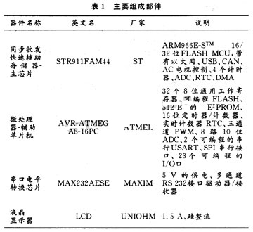

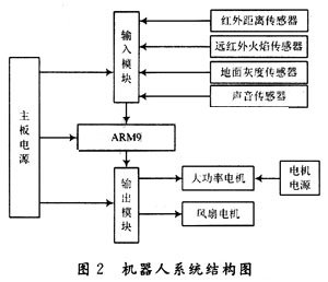

  在智能灭火机器人系统中,首先要解决的是定位问题,故需要一个好的定位方案。所以,控制核心需要给传感器留足够的输入接口,同时也要有足够的输出接口用于控制外设。而速度对灭火机器人至关重要,在高速运动的情况下,需要CPU具有比较强的浮点数运算能力。基于上述考虑,选择ARM9为灭火机器人的控制核心,该控制器硬件功能齐全、功耗小、周边设备集成度高,是先进的智能机器人计算平台。它与其他的主要部件如表1所示,系统总体框架如图2所示。

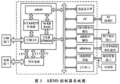

  由于嵌入式微处理器对实时任务具有很强的支持能力,可以完成多任务并且具有较短的中断响应。因此在设计过程中,采用嵌入式ARM9为核心的控制器(ST公司的STR911FAM44),实现了以极少的周边芯片获得齐全的功能。ARM9处理器具有体积小,功耗低,性能高的特点。它集成了28路模拟信号采集通道,可以兼容数字信号和模拟信号,每路精度为10位,因此可以分辨3 mV特的输入电压变化。8路高速数据采集通道每秒可采集50万次信号。该处理器内部采用哈佛结构,每秒可执行1.1亿条机器指令,这样的强大功能可以实现机器人高速精确地按照规定路径行走,并且机器人的CPU能够实时迅速地读取多个传感器端口数值,在较短的时间内完成对各端口数值的存储、运算和输出等多种任务。在主控制器核心CPU的基础上,将各种功能模块、执行机构等连接到CPU的引脚上。控制器总共有28路模拟采样接口。ARM9控制器的系统图如图3所示。
