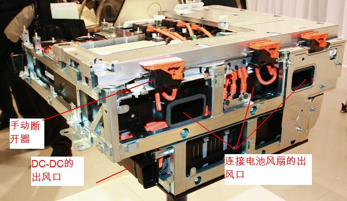

新一代的普锐斯已经把DC-DC集成到包里面
我现在的想法是,以后是否会把整个电池都打在一起,都使用锂电池,不考虑DC-DC,而是采用电池组选择隔离后输出呢?
