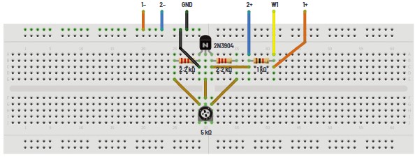

连接面包板,将波形发生器W1连接到电阻R1的一端,如图11所示。Q1的发射极接地。电阻R2、R3和R4构成分压器,电位计R3的滑动端连接到Q1的基极。Q1的集电极连接到R1的另一端和R2处的分压器顶端。示波器通道2 (2+)连接到Q1的集电极。
图11.VBE乘法器配置。
硬件设置:
波形发生器配置为100 Hz三角波,峰峰值幅度为4 V,偏移为2 V。示波器通道单端输入2+用于测量晶体管两端的电压。其设置应配置为通道1+连接发生器W1以显示输出,通道2+连接Q1的集电极。流过晶体管的电流是示波器输入1+和示波器输入2+测得的W1两端的电压差除以电阻值(1 kΩ)的结果。
步骤:
开始时,将电位计R3设置为其范围的中间值,Q2集电极处的电压应大约为VBE的2倍。将R3设置为最小值时,集电极处的电压应为VBE的9/2(或4.5)倍。将R3设置为最大值时,集电极处的电压应为VBE的9/7倍。
图12.VBE乘法器面包板电路。
图13.VBE乘法器面包板波形。
