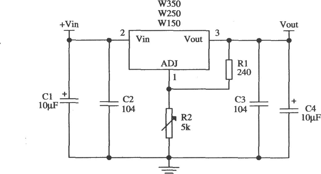

W150/W250/W350三端可调正集成稳压器的典型应用
如图所示,其中输出
电压
与外加的分压器中的
电阻
Rl和R2之间的关系为:
。式中,Id为W150/W250/W350调节端(ADJ)的流出
电流
值。
