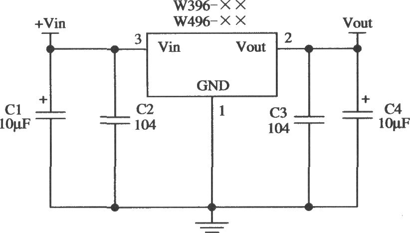

由W396-××/W496-××构成的输出电压固定的稳压器应用电路
发布时间:2011-3-11 10:37 发布者:
circuit_share
W396-××
W496-××
输出电压
稳压器
电压
固定的稳压器
如图所示。当电路中的W396-××/W496-××选择不同规格时,输出电压就不同,输出电压的可选范围为5 V、12 V、15 V、18 V、24 V五个档次。另外,若选择W396时,输出
电流
就可以达到l0A;若选择W496时,输出电流就只能达到5 A。
