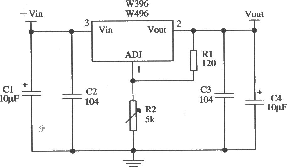

由W396-ADJ/W496-ADJ构成的输出
电压
1.2~20 V连续可调的稳压器应用
如所示。电路中的三端稳压器件若选择W396,输出
电流
则可以达到10 A;若选择W496,输出电流则可以达到5A。
