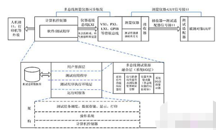

LXI为基础组建的测试系统能够较好地满足多总线融合的自动测试系统构建需求,系统结构框图如图1所示。LXI(LAN eXtension for Instrument)是LAN局域网技术在仪器领域的扩展,LXI仪器是严格基于IEEE802.3、TCP/IP、网络总线、网络浏览器、IVI-COM驱动程序、时钟同步协议(IEEE1588)和标准模块尺寸的新型仪器。LXI模块借助于标准网络浏览器实现信息浏览与程序控制,并以IVI-COM格式进行通信,便于系统集成和同类型仪器的互换 。
1 基于LXI的多总线融合的自动测试系统总体结构
1中,系统以LXI连接各仪器总线模块,VXI、PXI和GPIB等总线模块通过接口转接器成为系统的组成部分。计算机控制器在操作系统的控制下作为整个测试系统的指令执行器。操作系统为多总线融合的自动测试系统提供文件管理、内存管理、用户界面消息响应、测试结果输出与打印、系统I/O请求处理等服务。
在系统I/O层,多总线机械、电气相容转接器与系统I/O接口交联,提供多种测试总线接口。系统I/O接口还控制着“同步触发控制逻辑”,实现不同总线测试资源的同步触发,在软件资源的配合下,满足系统对多路信号同时测量的需求。
多总线融合的运行相容和功能相容层主要包含:系统I/O总线驱动层、多总线测试资源互换驱动层、信号的虚拟资源需求到物理资源配置映射层、面向信号的虚拟仪器层。
系统I/O接口通过仪器连接总线LXI与多种仪器背板总线(VXI、PXI、GPIB等)相连,仪器背板总线上装入测量仪器。测试接口适配器与测量仪器连接。测试接口适配器完成测量仪器与被测单元的信号交联,对输入、输出信号进行阻抗匹配变换,完成信号衰减与电平转换等任务。
多总线融合的测试系统应用软件在多总线测试资源融合层上运行,该层不含具体物理资源信息,按照面向信号、面向测试需求的模式进行程序代码编写。虚拟测试资源到具体物理设备的映射在多总线测试资源融合层实现。
为使多总线融合的武器装备测试系统具有良好的人机环境,系统配置显示器、键盘、鼠标等人机接口以及打印机等输出设备。

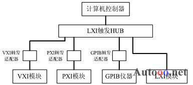

为满足系统高精度触发误差的需求,系统采用LXI的精密时钟触发IEEE1588和LXI硬件触发相结合的触发结构,系统触发结构如图2所示。IEEE1588为系统提供高精度的同步时钟,LXI TRIGGERING为各总线模块提供相位差极小的统一事件触发。系统的触发HUB选用EX2100。
2 多总线融合的自动测试系统触发结构
  在本文研究的多总线融合的自动测试系统中,由于VXI、PXI、GPIB模块的触发信号电平与LXI 的LVDS(Low Voltage Different Signal低电压差分信号)的触发电平不相匹配,系统采用不同总线触发信号适配器,将LXI TRIGGERING的LVDS信号转换成与VXI、PXI、GPIB等模块触发相适应的电平信号。
由于现存的VXI、PXI模块前面板并非全部具备与LXI TRIGGERING适配的触发端子,在触发精度要求不高的情况下,用VXI和PXI子系统零槽控制器将LXI系统 IEEE1588时间触发映射到系统的事件触发逻辑上,驱动总线背板上的TTL或ECL触发信号线实现系统的同步。
