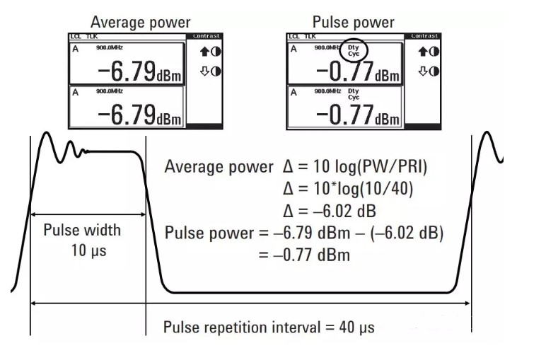

平均功率是在雷达的完整时间波形上积分的功率。 如果脉冲宽度和PRF不恒定,积分时间必须足够长,以涵盖脉冲参数所有可能的变化。大多数典型的射频和微波功率计是平均功率计,与信号的能量相关。
峰值功率是最大瞬时功率。脉冲功率是一个完整脉冲的积分或平均功率。其他参数,包括占空比,脉冲宽度,PRF,以及上升和下降时间,对于表征雷达信号的功率非常有用。

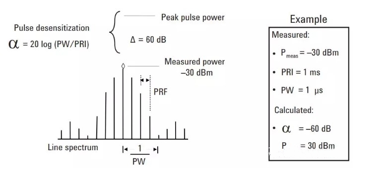

如果已知脉冲的某些特性,例如雷达信号的占空比,则可以基于平均功率导出或估计出脉冲功率。其结果几乎等于脉冲顶部幅度,并且在方波脉冲的情况下,它将等于真实的峰值功率或脉冲功率。

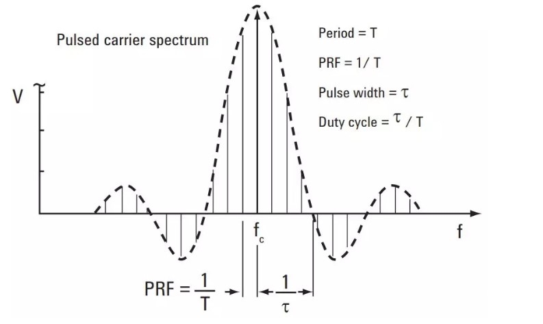

除了测量功率外,频谱形状对于验证雷达系统是否有效运行也至关重要。
例如,不对称或不正确的频谱形状表示雷达的运行效果不是最佳。在这种情况下,雷达可能在不需要的频率上发射功率而产生功率浪费,还会导致带外干扰。对于某些雷达系统,脉冲整形用于降低频谱旁瓣的水平,以提高雷达组件的效率和寿命,并减少带宽。
