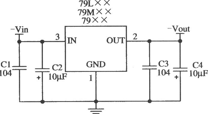

W79L X×/W79M××/W79××三端固定输出负集成稳压器的典型应用
如图所示。当电路中的稳压器芯片选择不同的规格时,其输出
电流
和
电压
各不相同,因此,使用者可根据自己对电流和电压的不同要求来确定适合自己的芯片规格。当选择大电流输出时,或输入、输出电压工作在较高的压差时,均要给芯片加足够的散热片。
