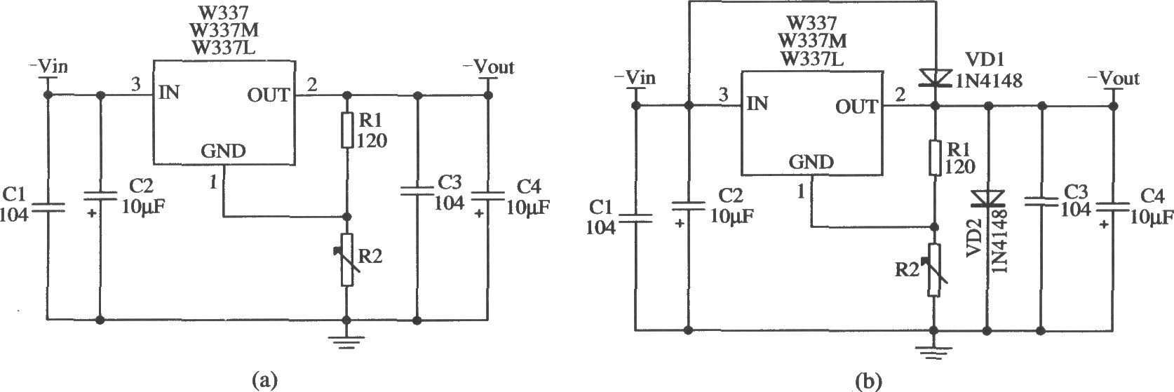

W337L/W337M/W337三端可调负集成稳压器的典型应用
如图所示。电路中的输出
电压
与外加分压器中的
电阻
R1和R2之间的关系满足下式:
Vout=-1.25×(1 R2/R1)。根据所要求的输出电压Vout与R1的值,由此式即可求出所需的电阻R2的值来。图中,(a)为一般用法;(b)为加保护
二极管
的用法。
