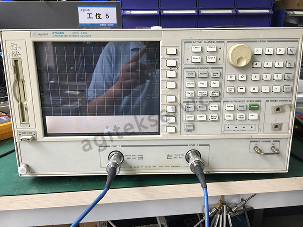

近期西安某企业送修一台安捷伦/HP 8753ES网络分析仪,客户报修仪器相位失锁。那么这种故障该如何处理呢?下面跟着安泰维修中心的工程师看看这一故障是如何维修的。
一、型号:安捷伦/HP 8753ES网络分析仪

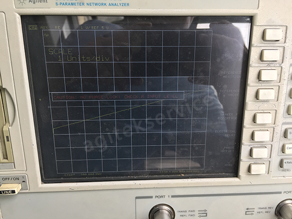

二、故障:开机后仪器显示相位失锁。

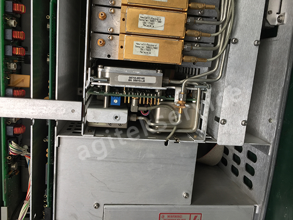

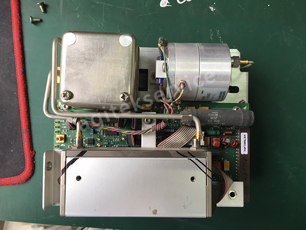

三、测试与判断:该故障是网分的最常见情况,所有信号环路的器件异常都可能导致,因此,需要检查信号通路的器件。检测发现仪器电子开关损坏,采样头损坏。
四、维修与处理:更换电子开关和采样头,并做必要的调整和校准。
五、维修结果:经烤机及综合指标检测,仪器各项指标正常,修复。
