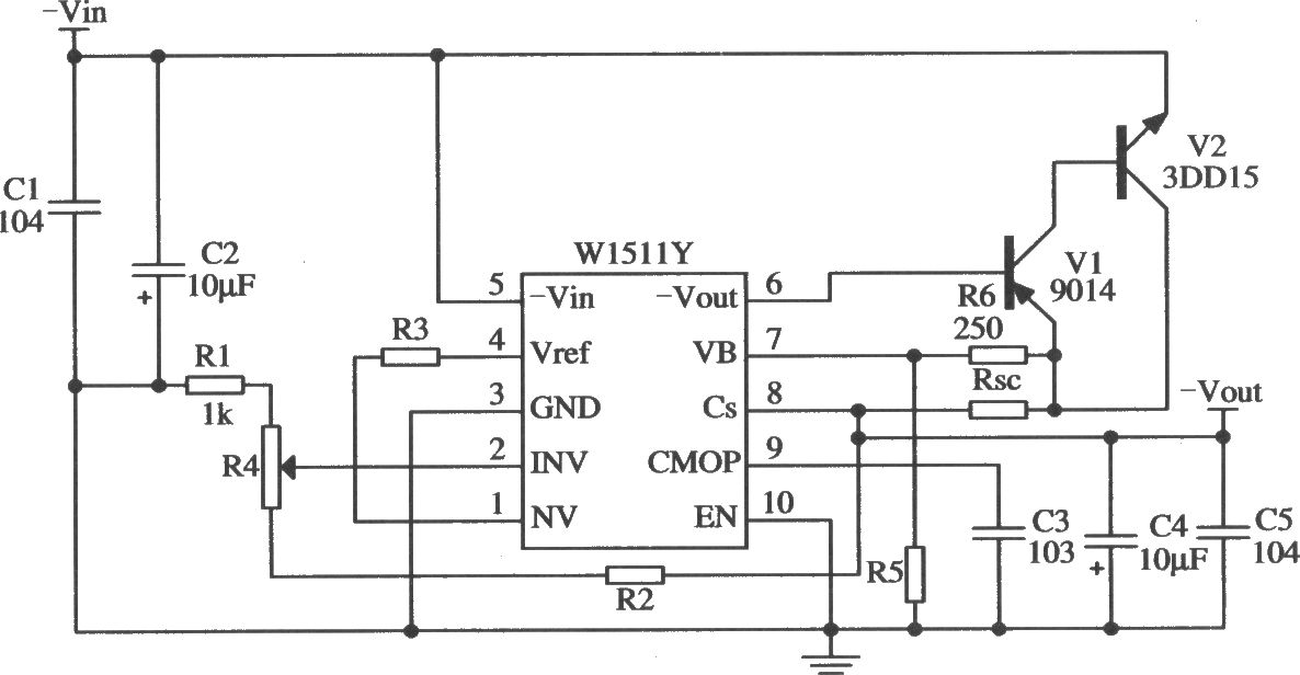

如图所示是用W1511Y多端可调负集成稳压器组成的输出
电压
比基准电压低(比基准电压更负)的应用
。其输出电压为-7V>-Vout>-37 V。图示电路是用改变反相输入端的取样
电阻
的分压比来改变输出电压。其取样电阻的计算式与改变同相输入端电阻分压比的有所不同。图中R1取1kΩ,中间是电位器,R2的计算式如下:
,式中,Vref是基准电压,其典型值是7.5 V。R3=R1//R2,限流电阻Rsc根据下式计算:
