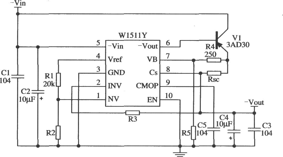

如图所示是用W1511Y多端可调负集成稳压器组成的扩大
电流
的应用
。这个电路是采用外接功率
三极管
的方法来扩大电流应用,也可用小功率PNP管与大功率NPN管复合成PNP大功率管的方法来扩大电流应用。限流
电阻
Rsc根据下式计算(减流型保护):
。如设输出工作电流Iout为2 A,则:
。减流型保护外接电阻
。一般R5可用电位器进行调节。当扩大电流应用时,输入滤波
电容
应增大,可取500pF左右。
