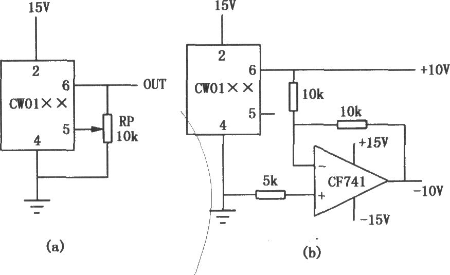

CW01xx系列输出电压可调集成稳压器
发布时间:2011-3-11 10:30 发布者:
circuit_share
CW01xx
稳压器
CW01××系列为金属圆壳封装式和双列直插式10V
电压
基准源,其具有短路保护、温度漂移小、输出电压稳定在10V,可作为电压基准源使用。其典型应用
如图所示。
