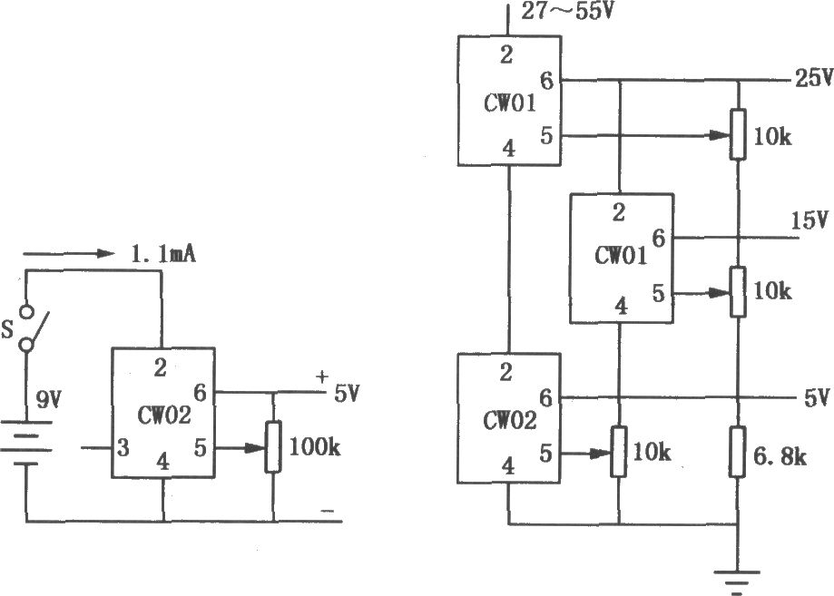

CW02××系列为金属圆壳封装式和双列直插式5V
电压
基准源,其特点与CW01××系列类似,输入电压为8~33V,输出电压为5V,输出电压调整范围±6%。其典型应用
如图所示。
