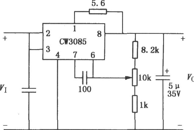

CW3085系列为通用多端可调稳压器。其可调输出
电压
范围为1.8~27V,输出
电流
为100mA,有较好的电压调整率,有短路保护,输出电流可扩展并能与CW105/205/305兼容。其典型应用
如图所示。
