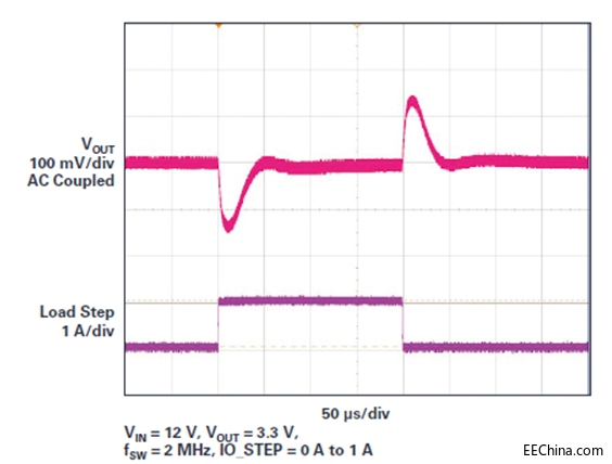

除了能够实现更安静的DC-DC转换,满足大部分EMI合规标准要求(例如EN 55022 B类),以及实现小尺寸之外,还需要尽可能减少PCB上输出电容等其他组件的数量,这点至关重要。通过采用快速瞬态响应DC-DC调节器,可以降低对输出电容的依赖。这意味着通过优化内部反馈环路补偿,可在多种工作条件下提供足够的稳定性裕量,支持各种输出电容,从而简化整体设计。

图3.使用最小输出电容(2 μF × 4.7 μF陶瓷电容)时,LTM8074提供快速瞬态响应(12 VIN、3.3 VOUT)
