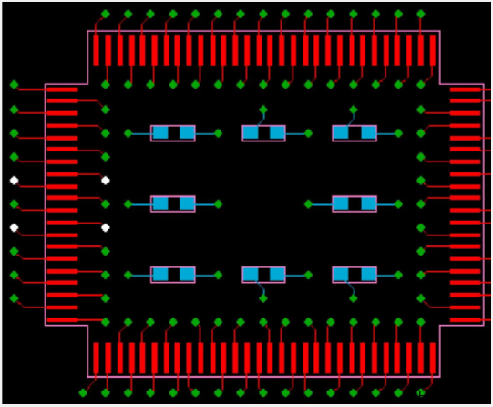

9、布局时,考虑fanout和测试点的位置,以器件中心点参考移动,考虑在两个过孔中间走两根走线,如下图FANOUT示例1、FANOUT示例2所示:
FANOUT示例1
FANOUT示例2

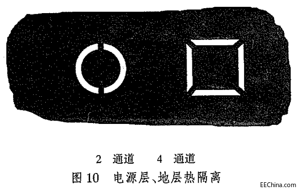

7、电源层、地层大面积图形与其连接盘之间应进行热隔离设计,如图10所示,以免影响焊接质量。

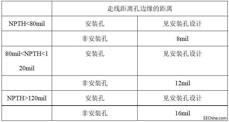

走线距非金属化孔的最近距离
