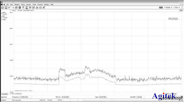

实时频谱分析仪解决了这个问题,它能够使用RBW较窄的滤波器测量频谱,速度要快于基本扫频分析仪。图1显示了LTE信号在空中传送(OTA)时的结果。在这种情况下,频宽被设置成40 MHz,默认RBW为300 kHz。注意很难确定画面中心的辐射。如果有一个窄带(< 300 kHz)干扰源,那么这种设置几乎不可能看得到干扰。
1:LTE信号OTA结果实例。
2是使用1kHz RBW滤波器的相同设置。在这种情况下,很明显LTE通道和有效扫描时间仅提高到40 ms。这是使用实时频谱分析仪(RTSA)测量无线通道干扰的首要好处之一。这类仪器原本十分昂贵,而且必须固定在桌面上使用,但现在市场上已经有一款电池供电、基于USB的经济型实时频谱分析仪,使RTS成为搜寻干扰的实用选择。
2:采用1kHz RBW滤波器的实时频谱分析仪提高了查看LTE信号的能力。

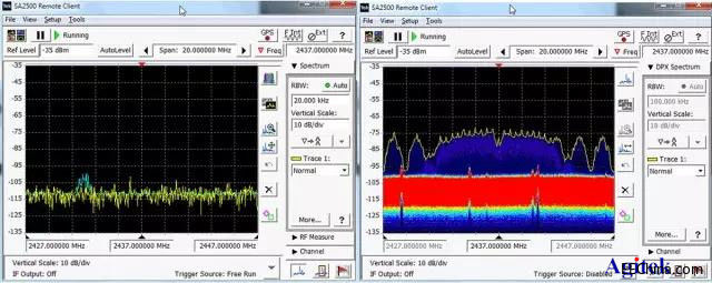

RTSA为这个问题提供了解决方案:具有余辉效应的快速频谱显示器。记住,在实时频谱分析仪中,对最大实时频宽以下的任何频宽,仪器都不会进行扫描,这意味着它能够每秒测量数万次频谱。但频谱不能显示得那么快。为解决这个问题,我们开发了配有余辉显示器的频谱分析仪,如图3所示。
3:实时频谱分析仪显示器显示的信息量要远远超过传统显示器。
余辉显示器(或数字荧光显示器)会逐点追踪能量被测量的频率。像素颜色表示信号存在的频次。在温度定标中,红色表示信号经常出现,蓝色则表示信号不经常出现。快速频谱测量与余辉相结合,可以更简便地识别偶发事件。
在使用实时显示时,应注意选择RBW滤波器。与普通频谱显示一样,RBW滤波器的选择大大影响着频谱测量的速度。RTSA的主要指标之一是侦听概率(POI)。这个指标决定着仪器保证能检测到的最短信号时长。选择窄RBW会改变测量的POI,这是要知道的一个重要因素。
