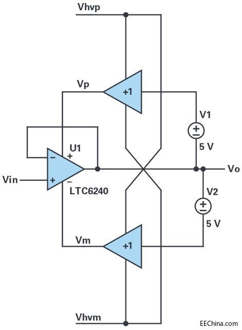

图1显示了自举放大器的原理示意图。
图1.基本自举电源电路拓扑
LTC6240由Vp(通过增益为+1的缓冲放大器保持输出加5 V的值)和Vm(由另一个缓冲器驱动而保持输出减5 V的值)供电。
由于电源总是跟随输入信号(由LTC6240的输出缓冲),因此理想情况下根本没有共模输入误差。即使是平庸的CMRR也通过自举提升至少30 dB。该30 dB值是由Vp和Vm缓冲器的有限增益精度导致的。
LTC6240的开环增益也得到类似的提升。当内部增益节点和电源轨之间存在晶体管输出阻抗时,放大器电路会发生增益受限的情况。由于电源被自举到输出,所以很少有信号电流流过上述阻抗,而且开环增益的增加量与CMRR的提升量相似。但是,输出负载仍可能会限制开环增益。
也许不那么明显,但电路整体压摆率也被自举提高。通常,它受限于LTC6240内部静态电流和以电源为基准的补偿电容。当电源追随输入和输出时,很少有动态电流流入这些电容,放大器不会进入有限压摆率状态。缓冲放大器最终会限制整体压摆率。
高压电源Vhvp和Vhvm可能有干扰,但缓冲器输出会在很大程度上抑制干扰,LTC6240的电源抑制比(PSRR)将大大增强。

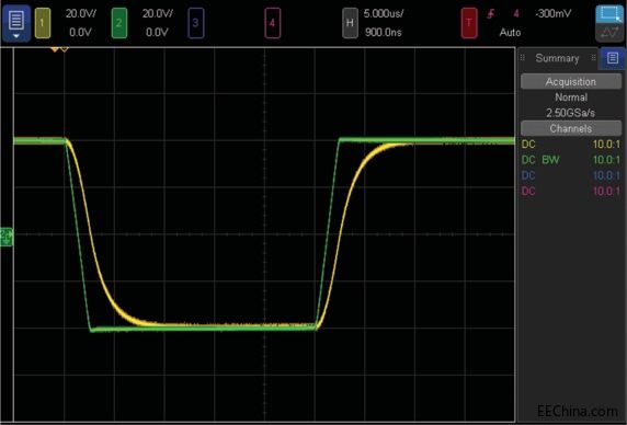

对绿色通道中的振铃我要表示道歉,这是高压放大器的输出。它不是自行振铃的,原因只是我使用的示波器探针和板对板接地很一般。黄色通道是缓冲器输出,它是由Cin + Rin主导的简单指数图像。
