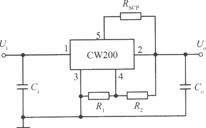

如图所示是CW200的标准应用
。它是一个正压输出集成
稳压电源
,其输出
电压
为:Uo=Uref(1 R2/R1),式中,Uref为基准电压,等于2.65~2.85V。
