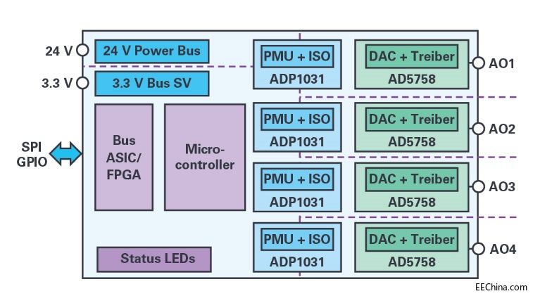

当今典型的可编程逻辑控制器(PLC)包含许多模拟和数字输出,用来控制和监视工业及生产过程。模块化被广泛采用,并且在输入和输出(I/O)方面,它涵盖了模拟I/O和数字I/O的基本功能。模拟输出提出了一个特殊的挑战(如图1所示),因为需要在众多不同负载条件下提供高精度的有源驱动设定值。有源驱动器级此时变得尤为重要;损耗应尽量小。
需要考虑的因素如下:
u        连接的负载
u        允许的最高环境温度和内部模块温度
u        通道数和模块尺寸
u        电气隔离接口
u        精度
在过程自动化中,通常还需要在各个输出通道之间建立电气隔离。除此之外,还有一些其他要求,例如基于通道的诊断或对HART信号的支持。鲁棒性和容错性也是必备条件。
图1.隔离式模拟输出系统框图。

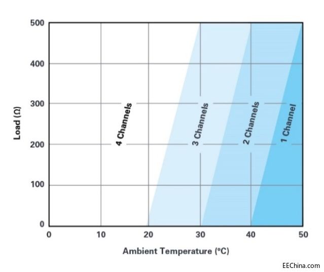

降额定义为在规定边界条件下的性能降低,类似于功率半导体中的安全工作区(SOA)。由于前面提到的功率损耗和相关的冷却问题,未采用DPC的输出模块受到更严格的热限制。如今,信用卡大小的模块上具有两个或四个通道很常见。通常模块的额定环境温度最高为60°C。但是,在这些环境条件下,并非所有四个通道都可以驱动非常小的负载,因为在未采用DPC的四个通道中,模块中的功率损耗会达到3 W,产生的热量会使元件快速达到其极限值。通过热降额(图3),模块制造商在较高的环境温度下仅能使用四个可用通道中的一个或两个,从而大大降低了可用性和通道成本性能。
图3.典型的降额曲线。
