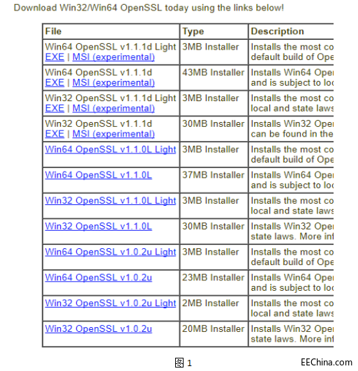

步骤一:可直接到官网https://slproweb.com/products/Win32OpenSSL.html
下载所需安装包,安装包存在多版本,如下图所示。

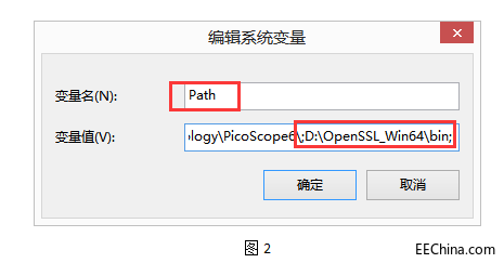

下载了exe或者msi安装文件后,直接安装即可。安装完成后,需将Opensslbin文件路径配置到系统环境变量中,注意路径前后要加英文符号; ,如图2所示。

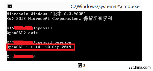

直接按WIN+R,输入cmd后键入回车,进入dos模式后,输入openssl version,如果能显示openss的版本号,则证明安装配置成功。如图3所示。

Openssl安装包那么多,我该如何选择啊?
kessy1 发表于 2020-3-10 15:00:26
这么专业,佩服佩服,还是默默的学习吧
miniminimini 发表于 2020-3-10 16:44:40
根据电脑配置下载就可以吧
