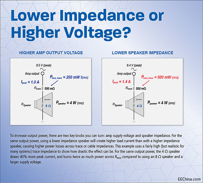

随着设备尺寸变得越来越小,电源也随之变小。锂电池因其使用寿命长和充电时间短而备受欢迎。例如通过USB连接的5伏电源也是一种流行的标准。但是这些电源能提供响亮的音频效率吗?在大多数情况下,答案是否定的。例如,使用标准的3.7 V锂离子作为电源,驱动典型8Ω扬声器的高效放大器则提供不到1瓦的电能。当电池电量不足或电池老化时,电池电压会降低,而电池阻抗则会增加2-3倍。如图1所示,这将导致传递到扬声器的输出功率更少。为什么不只使用低阻抗扬声器呢?因为这将不仅增加输出功率,还会在放大器和扬声器之间的走线或电缆上造成更高的负载电流和更大的功率损耗。(参见图2)。
图1
图2
