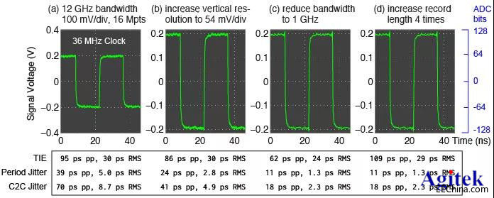

高速示波器通常采用具有8位(256级)量化的模数转换器(ADC)。由ADC报告的电压等于真实信号电压加上量化误差。这个误差本质上是舍入误差,所以为了最小化它,我们只需要减少每个量化电平捕获的电压范围。我们通过降低垂直分辨率,或者降低每个分区的电压来设置。目标是使用ADC的全部范围。对于大多数示波器来说,这意味着调整信号的波形,直到它只填充显示屏的垂直高度。然而,一些示波器被设计为略微溢出显示屏(与你的仪器制造商联系以了解更多)。只要确保不饱和ADC,因为这将破坏波形的完整性。
图1显示了抖动测量的优化案例,通过对36 MHz时钟信号简单地降低垂直分辨率从(a)100 mV/div到(b)54 mV/div来实现,以秒为单位的峰峰(PP)和均方根(RMS)进行报告的3种类型抖动:时间间隔误差(TIE)、周期抖动和相邻周期(C2C)抖动。作为参考,图1(a)显示了自动缩放信号,顺便说一下,它不应被用来测量抖动。
图1 图解说明在36 MHz时钟信号中进行抖动测量,使用(a)自动缩放设置,接着(b)优化垂直分辨率,(c)优化系统带宽,然后观察(d)增加记录长度的效果

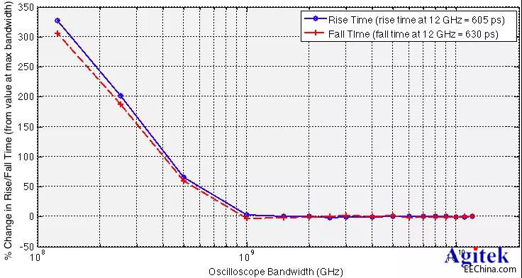

通过测量在最高带宽上的上升时间,然后降低带宽,直到上升时间从其最高带宽值时变化超过5%,就可以在几秒钟内设置最佳带宽。图2展示了具有12GHz最大模拟带宽的示波器的实验。y轴是归一化到12GHz的值并以百分比表示的上升(和下降)时间。观察到的最佳带宽为1GHz。使用更高的带宽将提高仪器的抖动噪声底部;使用较低的带宽会使测量的边缘慢下来,并增加AM到PM转换带来的抖动。图1(c)显示了如何通过将采集带宽从12 GHz减少到1 GHz来改善抖动值,从而带来更低的仪器噪声基底。
图2 显示了一个36 MHz时钟(如图1所示)的上升和下降时间随示波器带宽偏离12 GHz而变化。从带宽从12 GHz到1 GHz时,上升和下降时间是相当恒定的移动,然后到更低带宽则迅速增加。因此,该设备的最佳示波器带宽为1 GHz。

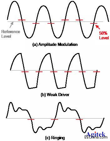

阈值电压是示波器用来确定在何处测量抖动的垂直电平。理想情况下,该电平被设置为模拟终端应用中接收机电路所使用的电平。阈值电压是当输入信号超越该电平值时,导致接收机中的判决阈值电路改变状态的电压电平。例如,差分信号的阈值电压为0 V。示波器使用该阈值两侧的最接近的采样点来在阈值电压处插入交叉点,然后使用其来测量抖动。
将阈值电压设置为绝对电压,而不是作为电压摆幅的百分比。图3说明了原因。如果波形(a)是幅度调制,(b)不在逻辑高(或逻辑低)下降,或者(c)包含振铃效应或其他,振幅摆动的50%电平(图3中的红色标记)可以变化或偏离参考接收器电平(图3中的灰色线)。
图3 为了精确的抖动测量,将阈值电压设置在绝对电平(灰度线),而不是在摆动的50%(红色标记)

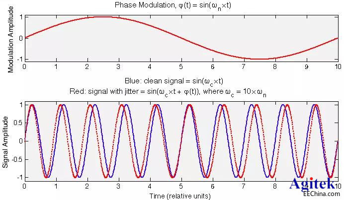

需要注意的是,示波器本身充当矩形带通抖动滤波器。上(低通)角频率由示波器带宽设置。下(高通)角频率等于1除以采集时间。换言之,下角频率等于采样率除以记录长度,其中记录长度是所采集样本的数量。
较低的角频率值得特别注意,因为它可以极大地影响测量到的抖动值。假设我们获得一个无抖动信号,如图4底部的蓝色曲线所示。让我们把相位调制(即抖动)加到这个信号上。如果由示波器采集的所有数据在相对时间的10个单位内显示(如图4底部所示),那么在该时间帧中完全适合的最低相位调制频率ωn为1除以10个单位相对时间。图4中的红色曲线显示了该噪声频率(顶部)及其对信号的影响(底部)。当噪声幅度为正时,相位调制信号(红色波形)导致未调制信号(蓝色波形),当噪声幅度为负时,它滞后。
如果我们将采集窗口分成一半,只获取最多5单位相对时间的数据,那么我们只观察到我们获得的信号的相位调制影响的一半。重点是,增加我们观察信号的时间长度,使我们的测量能够观察到较低的频率噪声,这可以增加当噪声存在时我们测量的抖动。
图4 向无抖动信号(底部蓝色曲线)添加相位调制(顶部曲线)产生抖动信号(底部红色曲线)。为了观察抖动信号上的一个完整调制周期,示波器的存储深度需要足够大,在这个例子中需要能够捕获10个单位相对时间。如果波形是用5单位相对时间获得的,那么只观察到抖动信号中一半的调制。
继续较早的测量,图1(d)显示信号或测试环境中存在较低频率噪声时,增加记录长度(即存储器深度)是如何能增加测量的TIE值。注意,周期和C2C抖动随着存储器深度变化保持不变。这是因为TIE抖动的定义能够检测低频噪声,而周期和C2C抖动的定义基本上滤除了这种低频噪声。另一个考虑是,较长的数据采集增加了抖动数据的数量,这可以统计地导致更高的峰峰值(即使我们在图1的数据中没有观察到这一点)。
