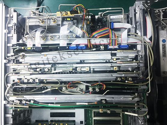

近期某单位送修一台是德科技E4445A频谱分析仪,客户报修仪器自校失败,下面跟着安泰维修中心的工程师一起来看看频谱分析仪是如何维修的。
一、型号:是德科技E4445A频谱分析仪

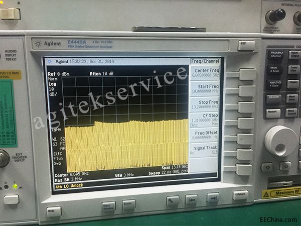

二、故障:自校失败Unlock

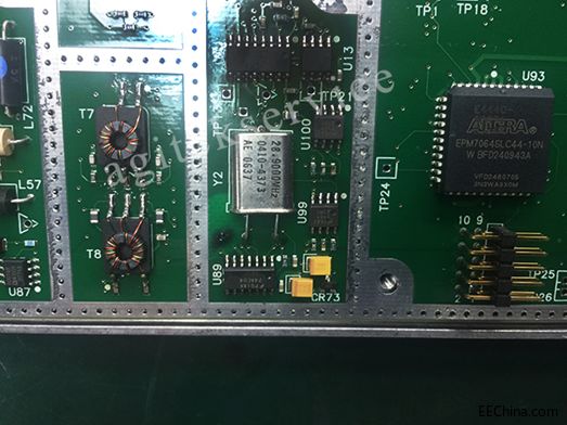

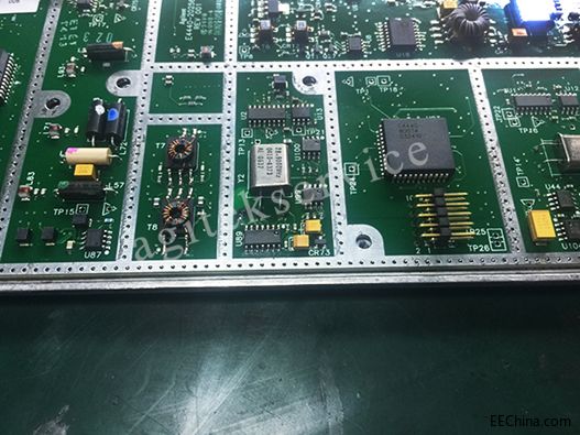

三、测试与判断:经检测,仪器参考板损坏造成报错,YTF损坏造成测量电平超差。故障出现4th LO Unlock,无法做自校准,模拟板烧坏。

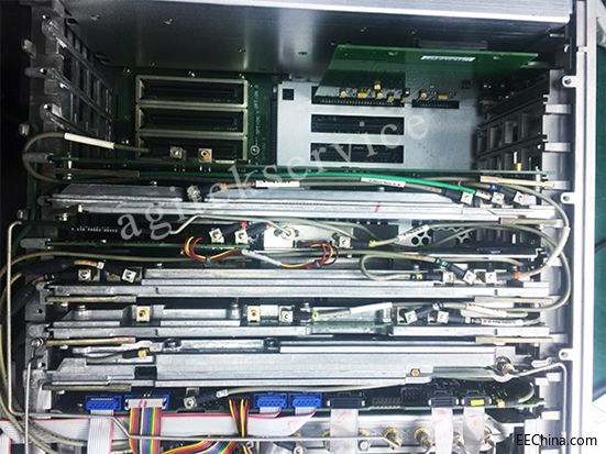

四、维修与处理:更换参考板损坏组件,更换模拟板、维修第二本振板,修复YTF整机,调整检测仪器。
五、维修结果:仪器修复完成,自校正常。
