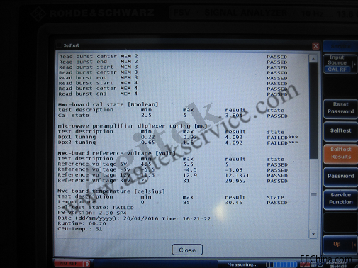

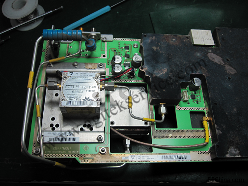

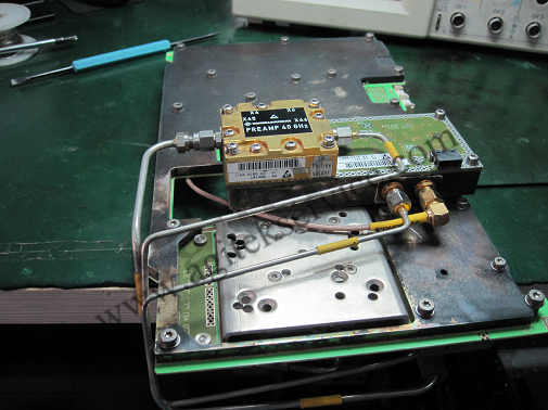

二、故障检测:
客户送修一台FSV13,RS频谱,指标超差。
根据自检结果分析并检测发现,衰减器击穿,微波开关损坏,YTF损坏。
更换故障模块后,自检全部通过。
