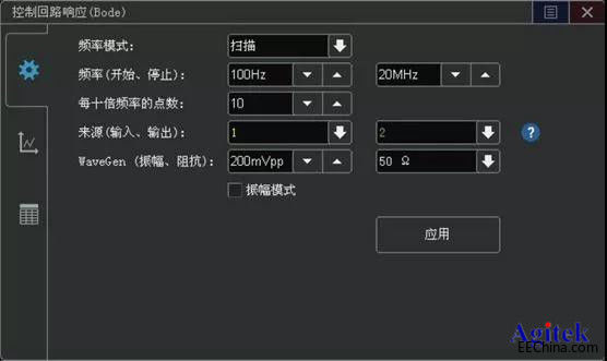

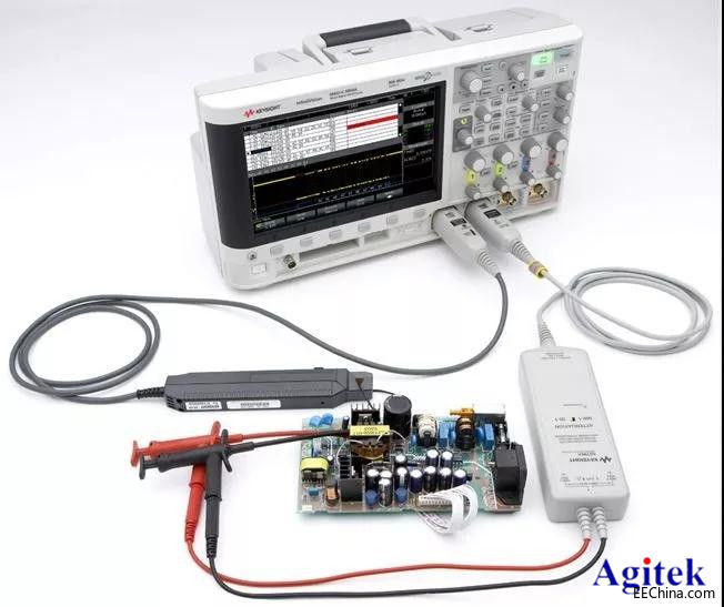

环路测试的配件和频率响应测试一样,都是两个1:1 无源探头和一个隔离变压器,软件设置界面也一样:
·      频率范围:20 Hz至20 MHz
·      扫描或单一频率测试模式
·      固定注入电压或定制注入电压分布频率段
·      每个十倍频扫描10至50个点
·      两对追踪增益和相位游标
·      绘制增益和相位图以及测试结果的表格视图
·      轻松将测量结果导出和/或保存为.csv格式,以便进行离线分析

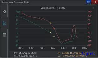

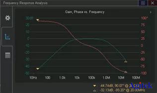

下图为频率响应测试和伯德图测试结果,都是两条增益和相位曲线,FRA测试曲线图的Marker点默认在频率的起止位置,拖动Marker点可以查看各频率的频响特性;而伯德图测试曲线则是Marker点会停在增益0dB和相位0度位置,即自动显示相位裕度(PM)和增益裕度(GM)测试结果,因此,如果是开关电源测试,用伯德图更方便直接显示测量结果,无须手动拖拽Marker点。
频率响应测试结果
伯德图测试结果
