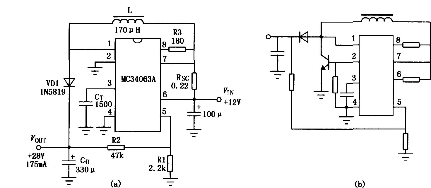

MC3406A用作升压式DC-I)C变换器电路:

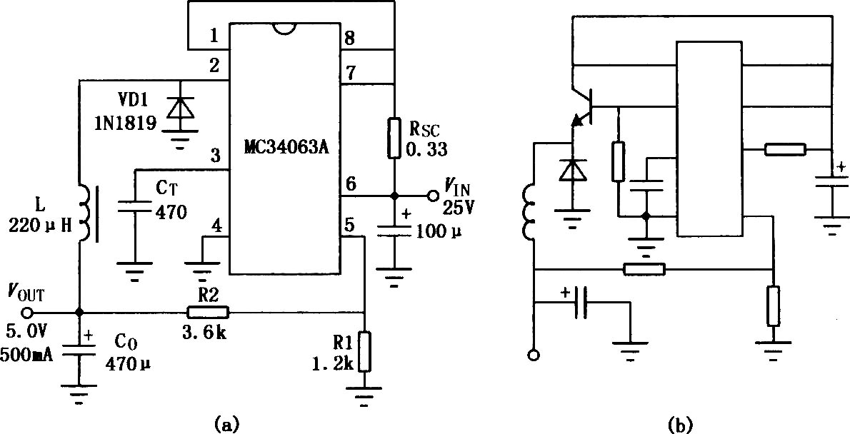

用作降压式DC—DC变换器:

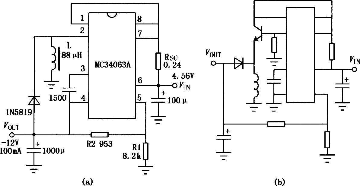

用作反转式DC-DC变换器:
