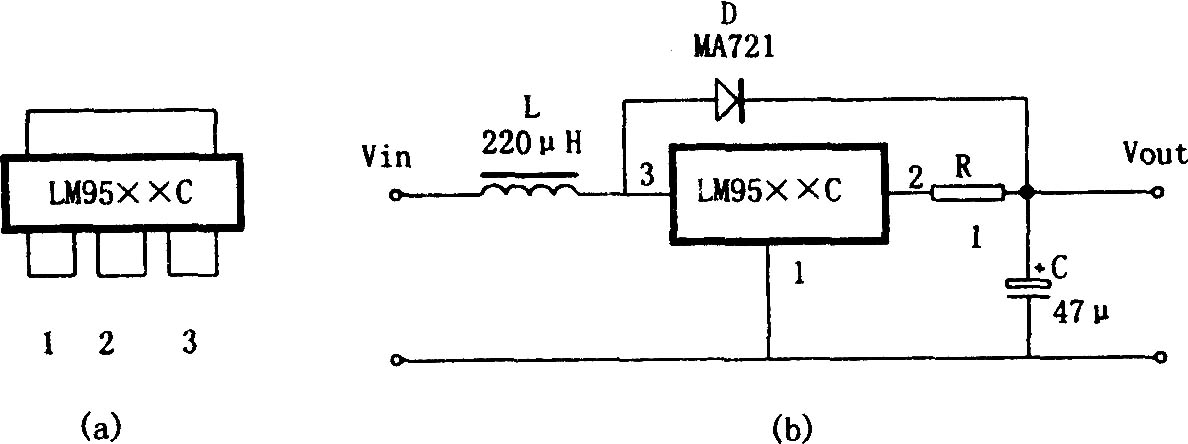

如图为采用LM95XXC系列
集成电路
构成的超小型升压
稳压电源
。LM95XXC系列是一种低功耗、高效率、低
电压
动作的DC/DC升压变换集成
。输入电压大于0.98V就可正常工作。在它的外部只需要接一只线圈、一只
二极管
、一只
电容
器即可获得高出输入电压的稳定输出。该系列产品只有2.7V、3V、3.3V和5V 4种输出电压。
