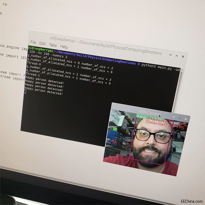

图7:终端和摄像头输出
2、屏幕上会弹出一个小窗口,显示摄像头的视频输入以及一些文本和方框。
3、确保环境光线充足,然后站在镜头前,摆出快乐、悲伤和愤怒的表情。
4、检测到的面部表情类型应显示在屏幕上以及终端窗口中。
5、伺服器应正常工作,并根据您所做出的表情上下移动花朵。人工智能真的实现了物理计算!

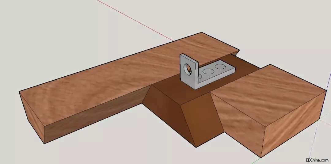

图8:图中所示为滑块机构的设计概念,通过两块6英寸宽、带有两个反向45度切割斜面的松木块来构成一套简单的滑动机构

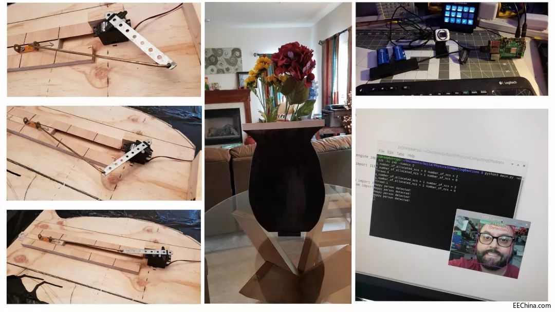

图9:项目成果拼贴画
