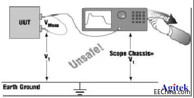

    从上表看,传统方法一般采用使接地系统无效的技术;后端隔离方法,一般采用隔离变压器的技术,人为地将信号公共线与地电位断开;但这种技术会有一定的危险,因为它不仅升高了示波器上存在的电压,增加了操作人员被电击的可能性,而且还累积了示波器电源变压器绝缘体上的应力,虽不会立即引发故障,但可能在将来引发电击或火灾等危险。(见图1)
图1采用断开地线的方法进行浮动测量对人和设备很危险

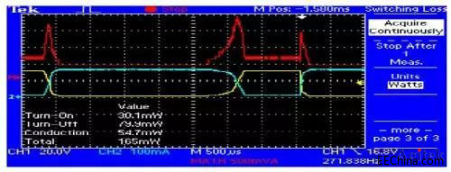

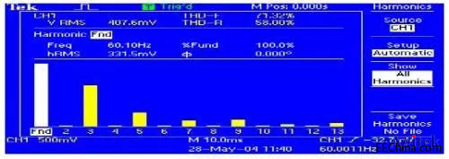

    在现在能源越来越紧张的情况下,如何减少能耗,提高产品的竞争力,已成为工业电源设计时考虑的重中之重,所以设计时随时检测功率及功率相关的参数,就突显重要了。TPS2000具有相应的功率分析套件,此套件包括高压探头,电流探头,功率分析模块和功率分析软件,可进行开关损耗(包括开通,截止和传导损耗)的分析,谐波失真测量达到50次,dv/dt和di/dt游标的,可大大缩短设计周期。
图3用TPS2000进行谐波分析
    而且还可以进行功率波形分析,包括:–相位分析,有功功率,无功功率,功率因数,波峰因数,相位关系等
图4用TPS2000进行功率分析
