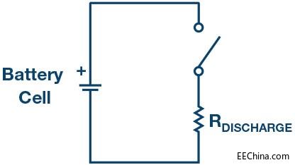

最初,电池组的电芯可能匹配得相当好。但随着时间推移,电芯匹配度会因充电/放电循环、高温和一般老化而降低。弱电芯的充放电速度将快于强 (或较高容量) 电池单元,因此前者成为系统运行时间的限制因素。被动均衡会让电池组每个电芯的容量看起来与最弱电芯相同。它在充电周期中使用相对较低的电流,从高 SoC 电池消耗少量能量,使得所有电池单元充电至其最大 SoC。这是通过与每个电芯并联的开关和泄放电阻来实现的。
图 1.带泄放电阻的被动电池均衡器
高 SoC 电池放电 (功率消耗在电阻中),因此充电可以继续,直至所有电芯都充满电。
被动均衡使得所有电池具有相同的 SoC,但它并未改善电池供电系统的运行时间。它提供了一种成本相当低的电池均衡方法,但由于放电电阻的存在,该过程中会浪费能量。被动均衡还能校正不同电池单元间的自放电电流的长期不匹配。

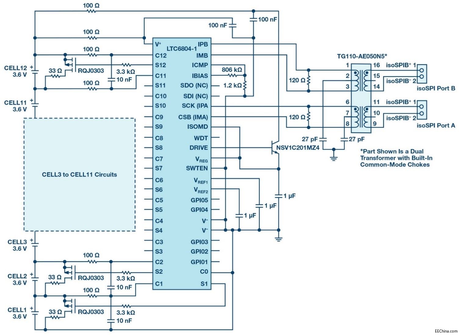

图 2.采用外部被动均衡的 LTC6804 应用电路
采用被动均衡的多节电池监控器
ADI 公司推出了一系列含有被动电池均衡能力的多节电池监控器。这些器件采用可堆叠架构,可以监控数百个电芯。每个器件可测量多达 12 个串联连接的电芯,总测量误差小于 1.2 mV。每电池单元 0 V 至 5 V 的测量范围使其适用于大部分电池化学成分。LTC6804 如图 2 所示。

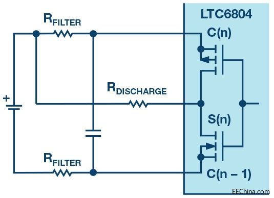

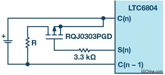

LTC6804 具有内部被动均衡功能 (图 3);如果需要,它还可以配置外部 MOSFET(图 4)。它还具有可选的可编程被动均衡放电计时器,可为用户提供更多的系统配置灵活性。
图 3.带内部放电开关的被动均衡
图 4.带外部放电开关的被动均衡
