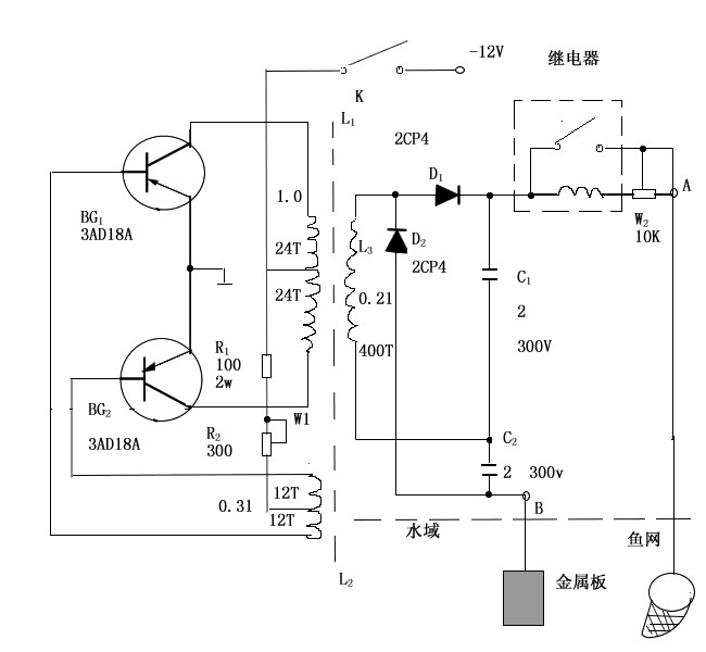

工作原理
捕鱼器是根据电压高于100V,功率大于30W的电能释放于水域中可击毙直径为1至1.5米水域内的鱼类的原理而制成的。
如捕鱼器电路图所示,电路由三部分组成:第一部分为晶体三极管和铁氧体变压器组成的逆变器,把12V直流电压变成数百至数千赫的交流电,其电压幅值大于100V;第二部分为全波倍压整流器,它把输出电压升高一倍,并变成直流,第三部分为继电器,它控制电路有效地把电能释放于水域,而且还可避免因插入水中而造成高压跌落。W1可调节输入电流的大小,W2可调节输出功率的大小。
元件选择
BG1、BG2要求对称,且用大功率管,每个管子要加足够大的散热片,变压器用E-20铁氧变压器芯,绕制时力求绝缘良好,各绕组数据见图示。C1、C2采用油质纸介电容,继电器采用电压为12V,吸合电流小于40mA的直流继电器,电源用电压为12V,容量大于3A的小型蓄电池,BG1、BG2要求β≥50,BVceo≥30V,另外可以代用的有3AD19、3AD30、3AD17等,D1、D2可用反向电压大于400V,电流大于200mA的整流管。W1功率容量为2W,W2功率容量为1W。开关K用触通式开关,允许通过的电流大于5A。
调整及使用
电路安装毕后用40至60W、220V的灯泡作负载,接于A、B两端。按下开关K,若电路不起振,可调换L1或L2的线头。若电路起振,则可听到变压器声。调W1使蓄电池输入电流为3.5至5A,再调W2,使继电器产生连续通断的“嗒嗒”声,此时灯泡闪亮,调整即告结束。使用时,负载的二根多股皮线,一根接在用金属丝做的鱼网圈上,另一根接一金属板,将两根线放在1至1.5米宽的水域两端,可见水中冒泡,若有鱼,则被击昏浮于水面,然后用鱼网将鱼捞起。
