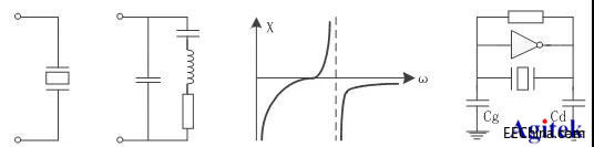

    无源晶振,准确来说应叫Crystal(晶体),有源晶振则Oscillator(振荡器)。无源晶振是在石英晶片的两端镀上电极而成,其两管脚是无极性的。无源晶振自身无法震荡,在工作时需要搭配外围电路。在一定条件下,石英晶片会产生压电效应:晶片两端的电场与机械形变会互相转化。当外加交变电压的频率与晶片的固有频率相等时,晶体产生的振动和电场强度最大,这称为压电谐振,类似与LC回路的谐振。
图1 石英晶体的电路符号、等效电路、电抗特性及外围电路图
    由于晶体为无源器件,其对外围电路的参数较为敏感,尤其为负载电容。根据晶体的手册,我们得知测试电路中有推荐电容,此电容对晶体是否起振大有关联:
·      Cg、Cg称作匹配电容,是接在晶振的两个脚上的对地电容,其作用就是调节负载电容使其与晶振的要求相一致,需要注意的是Cg、Cg串联后的总电容值((C_d*C_g)/(C_d+C_g))才是有效的负载电容部分。
·      Cic:芯片引脚分布电容以及芯片内部电容。
·      △C:PCB走线分布电容,经验值为3至5pF。

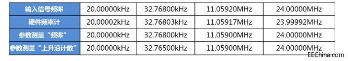

选用信号发生器输出不同频率的信号,使用上述三种方法测得频率如表 1所示。
表1 不同测量方法测出的频率对比表
可见三者测量结果差异不大,硬件频率计的分辨率更高,而参数测量中有效位数只有5位。此信号发生器输出频率的准确度为±1ppm,示波器内部晶振的频率准确度为±2ppm,在上述的24MHz硬件频率计中,测量的准确度为80Hz/24MHz=3.33ppm,基本在仪器的测量精度内。参数测量值在某些情况下显得更接近真实值,这是因为其有效位数不够而四舍五入的原因,准确度更高的还是硬件频率计。
