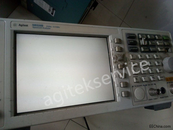

  近期客户送修一台是德N9320B频谱分析仪,客户反馈仪器经常无法正常开机。
  三、检测维修
  首先,仪器通电验证故障情况;仪器通电开机后出现白屏现象,以上故障现象初步判断仪器是否存在显示屏某个部位接触不良的现象;
  仪器拆机逐步排查,经检测发现显示排线松动,重新安装排线后仪器白屏现象消失。
  仪器通电后依然无法正常开机,接下来就得继续排查故障原因。经拆机检测仪器主控制CPU板损坏。
  更换主控制板损坏组件,开机检测仪器恢复正常。
  根据以上故障现象分析仪器损坏主要原因是由于使用人员操作不当导致。
