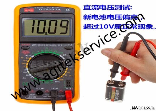

       1、直流电压的测量,如电池、随身听电源等。首先将黑表笔插进“com”孔,红表笔插进“VΩ”。把旋钮选到比估计值大的量程(注意:表盘上的数值均为最大量程,“V-”表示直流电压档,“V~”表示交流电压档,“A”是电流档),接着把表笔接电源或电池两端;保持接触稳定。数值可以直接从显示屏上读取,若显示为“1.”,则表明量程太小,那么就要加大量程后再测量工业电器。如果在数值左边出现“-”,则表明表笔极性与实际电源极性相反,此时红表笔接的是负极。
