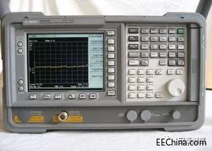

早期的频谱分析仪实质上是一台扫频接收机,输入信号与本地振荡信号在混频器变频后,经过一组并联的不同中心频率的带通滤波器,使输入信号显示在一组带通滤波器限定的频率轴上。显然,由于带通滤波器由无源元件构成,频谱分析仪整体上显得很笨重,而且频率分辨率不高。既然傅里叶变换可把输入信号分解成分立的频率分量,同样可起着滤波器类似的作用,借助快速傅里叶变换电路代替低通滤波器,使频谱分析仪的构成简化,分辨率增高,测量时间缩短,扫频范围扩大,这就是现代频谱分析仪的优点了。

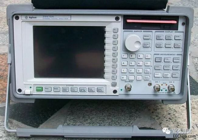

矢量信号分析仪是在预定频率范围内自动测量电路增益与相位的仪器,它有内部的扫频频率源或可控制的外部信号源。其功能是测量对输入该扫频信号的被测电路的增益与相位,因而它的电路结构与频谱分析仪相似。频谱分析仪需要测量未知的和任意的输入频率,矢量信号分析仪则只测量自身的或受控的已知频率;频谱分析仪只测量输入信号的幅度(标量仪器),矢量信号分析仪则测量输入信号的幅度和相位(矢量仪器)。由此可见,矢量信号分析仪的电路结构比频谱分析仪复杂,价位也较高。现代的矢量信号分析仪也采用快速傅里叶变换,以下介绍它们的异同。

传统的频谱分析仪的电路是在一定带宽内可调谐的接收机,输入信号经下变频后由低通滤器输出,滤波输出作为垂直分量,频率作为水平分量,在显示屏上绘出坐标图,就是输入信号的频谱图。由于变频器可以达到很宽的频率,例如30Hz-30GHz,与外部混频器配合,可扩展到100gHz以上,因此频谱分析仪是频率覆盖最宽的测量仪器之一。无论测量连续信号或调制信号,频谱分析仪都是很理想的测量工具。
但是,传统的频谱分析仪也有明显的缺点,首先,它只适于测量稳态信号,不适宜测量瞬态事件;第二,它只能测量频率的幅度,缺少相位信息,因此属于标量仪器而不是矢量仪器;第三,它需要多种低频带通滤波器,获得的测量结果要花费较长的时间,因此被视为非实时仪器。

对于频谱分析和电磁干扰测量来说,频谱分析仪是常用的设备。由于具有大于100dB的动态范围、低于-110dBc/Hz的噪声、1Hz-100Hz的带宽、50GHz以上的频率范围,因此能够接收到极微弱的信号和分辨出两个幅度相差很大的信号。频谱分析仪的缺点是只能显示频率分量的幅值,而不能获得信号的相位。对于某些通信元器件和通信链路,幅值和相位必须能够同时测量出来,前者如放大器和振荡器,后者是第一代至第三代的移动通信。
前面曾提及,为了扩大基于FFT的频谱分析仪的频率范围,可在前端增加下变频器。同样原理可用于矢量信号分析仪,它是传统频谱分析仪与F阿分析仪的结合,从而获得在高频和射频频率下的FFT分析能力,同时显示幅度和相位信息。对于现代通信的数字调制分析,以及调幅/调频/调相的解调都是非常有效的手段。
频谱分析仪的变频前端扩展仪器到GHz的频段,经变频后的输入信号频率变成适于FFT处理的频段,电路中的滤波器与频谱分析仪的滤波器不同,这里的滤波器不是选择性的,是为了防止ADC变换过程产生的信号混叠,即变换过程中出现的虚假信号。ADC的输出分成两路,获得同相和正交信号,经DSP作时间—频率的FFT运算后由显示屏获得频谱的幅度和相位。
目前仪器公司供应的矢量信号分析仪的频率范围可达3GHz,测量对象是复杂的移动通信常用频段的调制信号,如GSM、CDMA的基带特性和载波特性。矢量信号分析仪的测量模式有:标量、矢量、数字解调和门控测量。触发可由基带输人信号或由中频信号调节,包括触发电平和相位。扫频方式有单次和连续,对测量数据可多次平均,并用有效值(RMS)、峰值保持和指数坐标指示。
