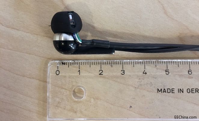

图1.集成光学传感器和加速度计的测试系统,刻度尺用于比较。
图1显示了该测试系统,常规耳塞中同时容纳了光学传感器和加速度计。已采取措施将ADC采样率限制在100 Hz并最小化LED强度,以尽可能降低功耗。

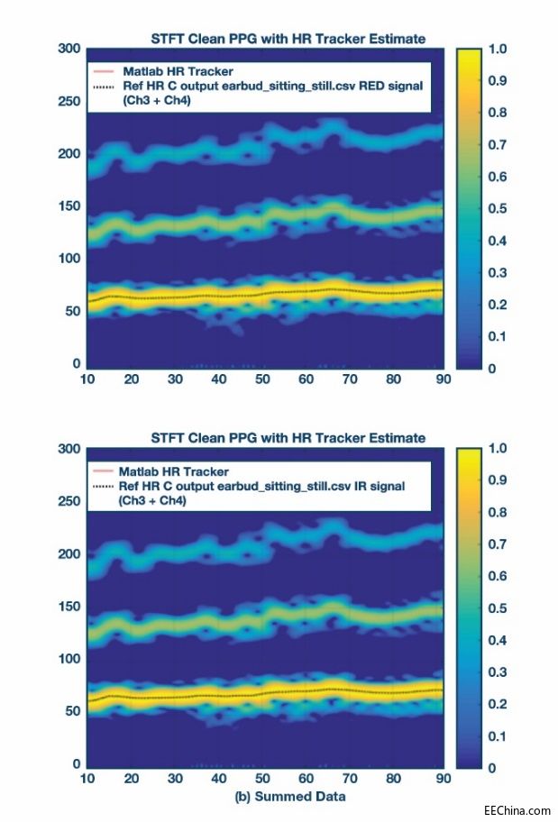

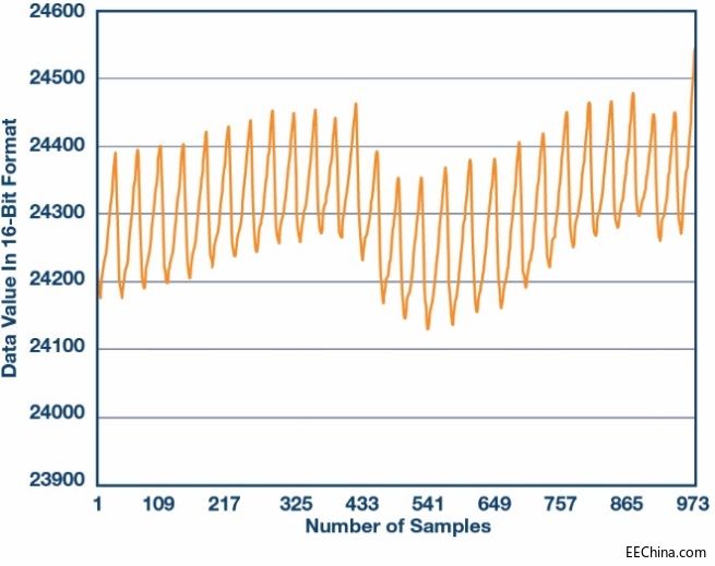

图2为幅度与采样速率的关系图,显示了原始数据的频谱。随着时间推移,脉搏可通过峰值来识别。在没有运动的情况下,信号非常清晰,心率可通过峰值位置和已知的采样速率来确定。
图2.测量幅度过采样率以提供有关心率的信息

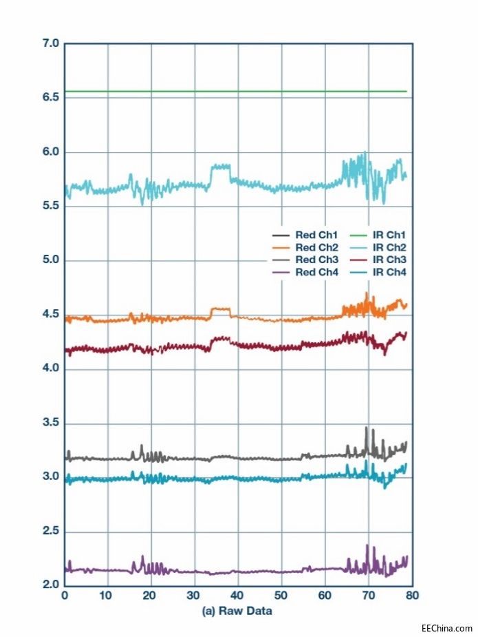

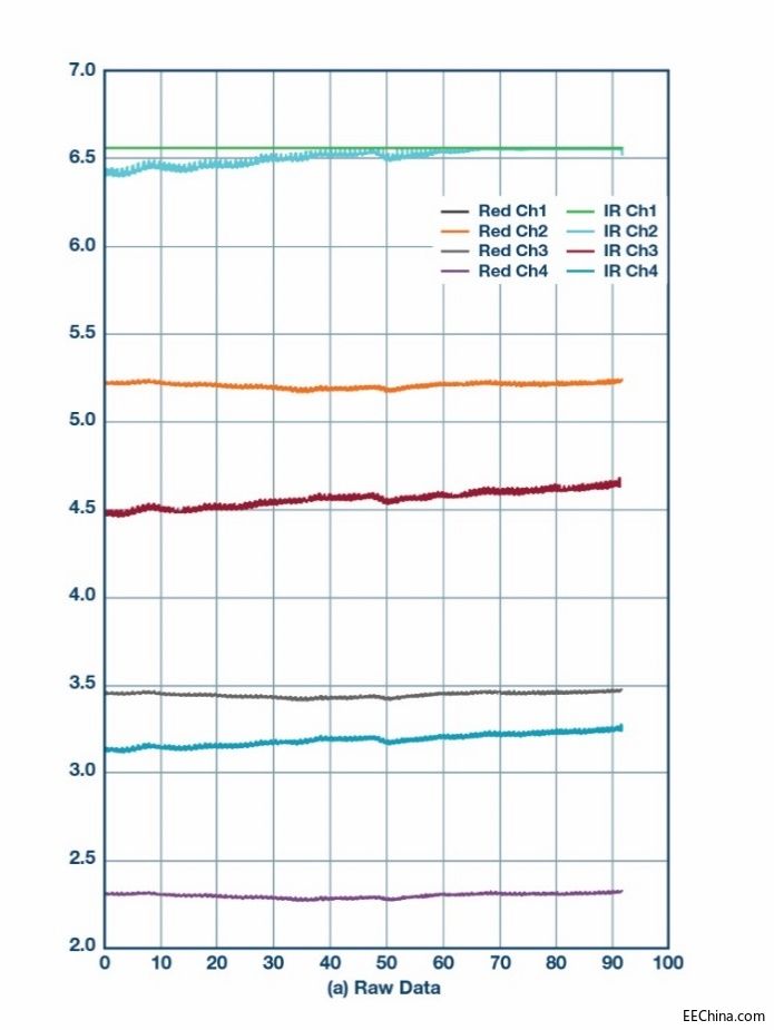

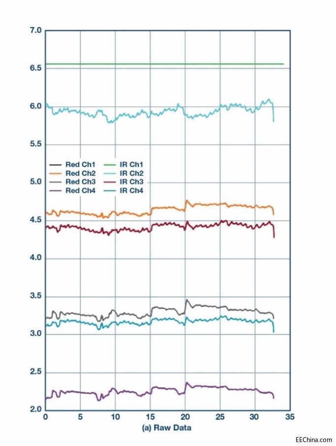

光学传感器用两种LED颜色——红外和红光——记录心率,每种颜色有四个通道。这样就可以通过两种不同颜色的通道来区分测量,并且可以选择更稳健的版本。各种通道的信号如图3A所示。利用六个通道可以识别出非常明确的信号,同时两个通道饱和。为了获得更强和更稳健的信号,算法会添加相应的不饱和通道并计算心率。图3B显示了红光通道(顶部)和红外通道(底部)的心率,同时借助色标显示了测量的置信度。图中还给出了心率的倍数,由此可以通过采样速率和置信度指示来区分原始信号(虚线)。
总之,在没有运动的情况下,信号很强且没有阻碍噪声,因此算法能以高可信度确定心率。来自红外通道的信号强于来自红光通道的信号。

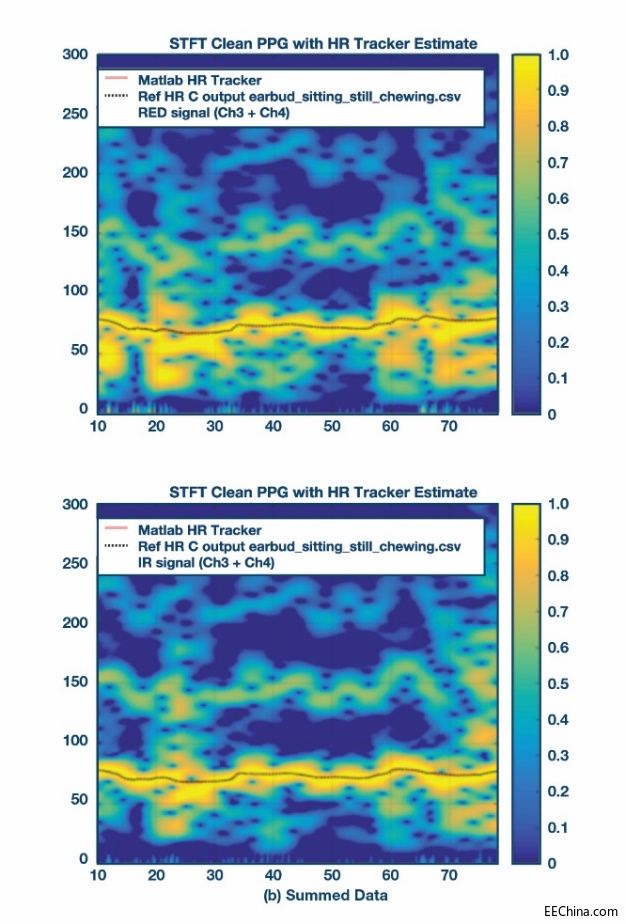

站着不动并咀嚼

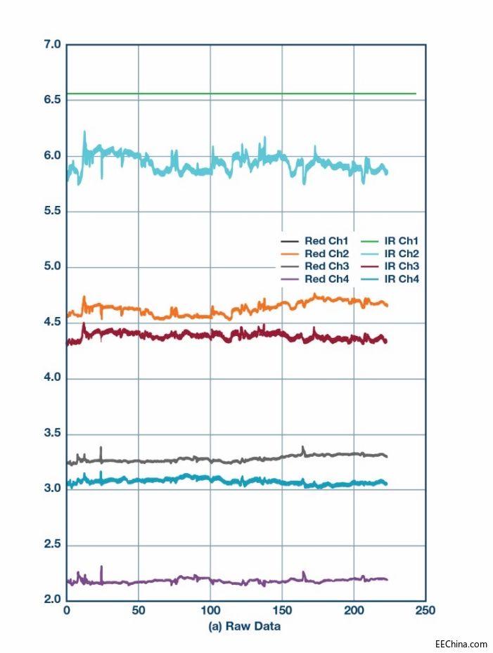

场景2引入了额外的咀嚼动作。记录的频谱如图4所示。与测试场景1不同,这里可以清楚地看到运动伪像,其在信号中表现为跳跃。它们在通道总和中也变得清晰,不再表现出如此明显不同的速率。然而,算法还是能够在没有运动传感器额外帮助的情况下以高置信度正确地确定心率。有意思的是,红外信号强度再次大于红光通道的信号强度。
图3.红色区域(顶部)显示站着不动情况的四通道测量,而红外区域(底部)显示原始数据和加总数据。心率(黑线)可以由算法通过加总数据确定,色标指示置信度。
图4.红色区域(顶部)显示站着不动并咀嚼情况的四通道测量,而红外区域(底部)显示原始数据和加总数据。心率(黑线)可以由算法通过加总数据确定,色标指示置信度。心率可以在没有加速度计的情况下予以确定。

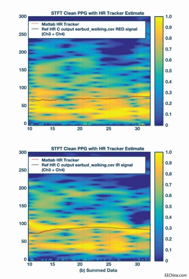

图6.红色区域(顶部)显示步行情况的四通道测量,而红外区域(底部)显示原始数据和加总数据。心率(黑线)可以由算法通过加总数据确定,色标指示置信度。对于红外情况,心率可以在没有加速度计的情况下予以确定。

步行
先前的场景关注的是静止测量情况,但在本场景中,测试人员以低速(大约每分钟50步)沿一个方向均匀移动。如图6所示,PPG信号中混合了心率与步伐,各种声道的总和显示的信号非常模糊。虽然在红光信号场中无法计算明确的心率,但算法在红外信号中找到一个拟合的心率。然而,由于波动很大和矩阵的置信度很低,来自加速度计的附加运动数据将非常有用,特别是因为到目前为止,测量仅在较低步行速度下进行。

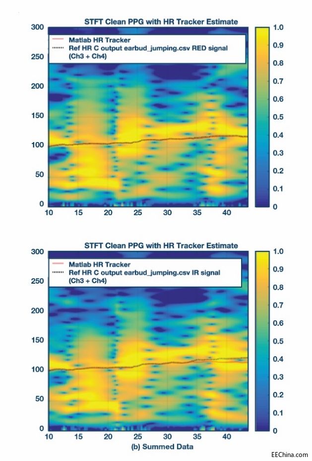

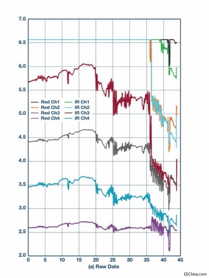

场景5不是测量均匀运动,而是短跑和跳跃以一定的间隔交替进行。现在可以非常清楚地识别运动伪像,算法很难隔离出正确的心率,如图7所示。需要运动传感器提供支持似乎是不可避免的。

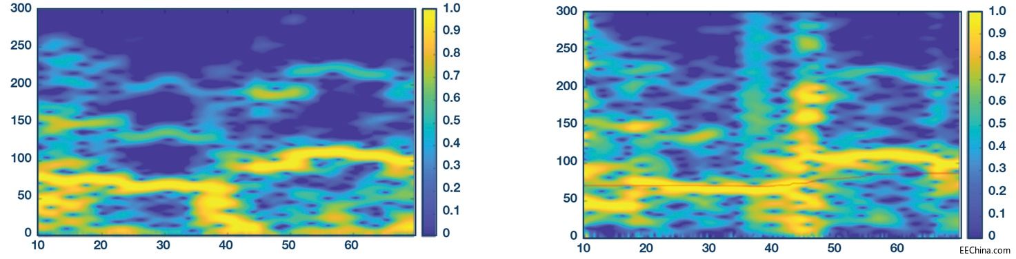

为了更好地评估对运动传感器的需求,场景5测试了使用和不使用加速度计两种情况下的测量技术。图8显示了无校正加速度计数据(左)和有校正加速度计数据(右)的加性频谱的比较。在识别心率时可以看到信号明显改善,如果没有加速度计的支持,这是不可能的。
