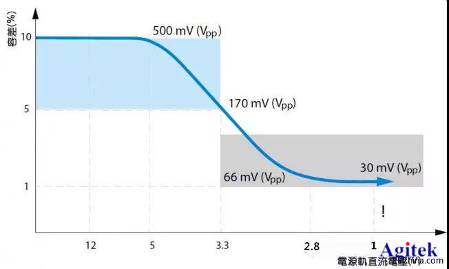

在测试测量工作中我们会遇到这样的问题,电源轨电压(rail voltage)和容差越来越小,对电源完整性进行精确测量也变得越来越困难。过去,任何示波器都能够测量5V电源轨上10%容差的涟波(ripple),因为500mV要求远高于示波器的噪声位准(noise level);但现在,无论使用何种示波器都难以测量1V电源轨上2%容差的涟波电压。这种情况下我们该怎么测量呢,安泰告诉你一些小技巧让你利用示波器精确测量电源完整性。
图1:电源轨直流电压及其容差。

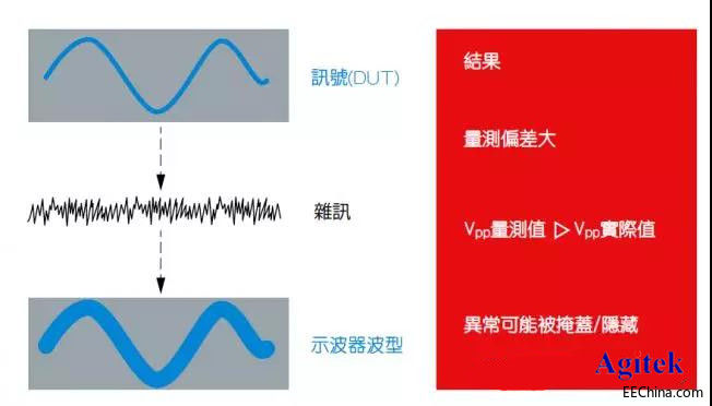

如果信号强度小于示波器和探棒/缆线系统的噪声,你永远也测量不出该信号。信号在进入示波器后、进入模拟数字转换器(ADC)前,会迭加前端噪声;然后每个储存的样本除了包含原始的信号值,也会存在一些偏移量(offset),偏移量大小取决于获取样本时存在的噪声大小。使用者将在示波器的显示屏上看到较粗波形,不要将它与快速更新速率相混淆。大于真实信号的峰-峰值会显示并被测量到。
    最好的方法是使用噪声更低的示波器。如何确定示波器的噪声水平?大多数示波器制造商都会提供产品规格表,列出该特定示波器的典型均方根(RMS)噪声值;这些噪声值是根据大量示波器样本所特征化。噪声是一种特征(characteristic)而非规格,制造商只会提供RMS噪声的典型值,但噪声的峰-峰值其实才是影响精确测量涟波的重要因素。
图2:噪声是导致电源轨直流涟波测量不准确的主要原因。

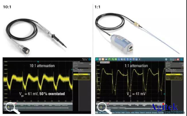

使用具有1:1衰减比的探棒可以显著提高测量电源完整性的精确度;具有较高衰减比的探棒会放大噪声,较高的衰减比则会限制可以使用的垂直灵敏度。例如在输入低至1 mV/div的示波器上使用衰减比为1:1的探棒就可以将灵敏度缩小至1mV/div,而使用衰减比为10:1的探棒只能设置至10 mV/div。

图3:对于小信号,使用衰减比为 1:1 的探棒可以获得更精确的测量结果。

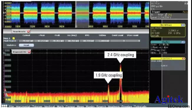

特征化电源轨通常需要确保电源轨上没有耦合干扰信号,此外大家有时需要考虑开关谐波。查看时域波形无法确定这些干扰因素,但透过示波器的FFT功能可以在频域看到这些干扰。
    查看频域波形需要多大的带宽?这取决于电源轨上可能耦合的潜在信号,包括频率信号和快速边缘谐波。
图4:查看电源轨在时域中的波形图可以得到Vpp;但要找出并隔离电源轨上的耦合信号(例如本例中的2.4 GHz Wi-Fi信号),则需要使用频域图。
