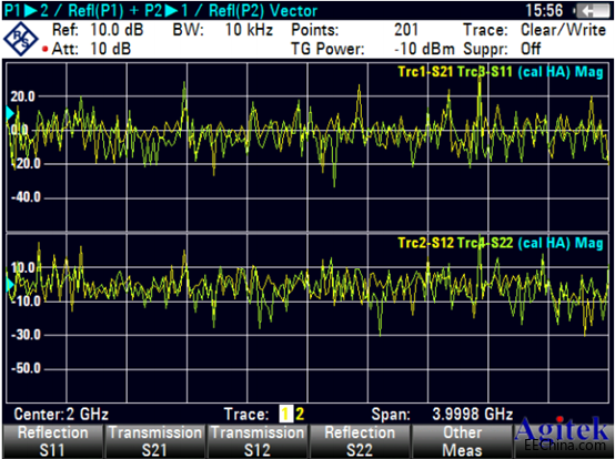

3)    在运行全扫宽扫描时,可切换至双迹线模式,并通过标记选择感兴趣的频率
双迹线模式
