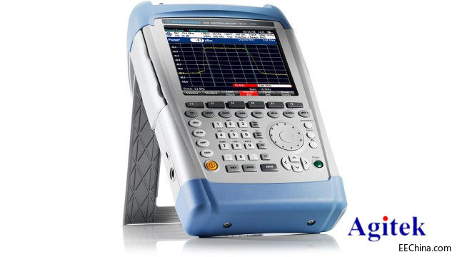

便携式频谱分析仪由于具有功能丰富,性能优良、体积小巧,重量轻便,易于携带和操作等优点,所以成为无线电干扰探测和分析,尤其是进行现场的干扰排查和跟踪定位应用时的常用选择。为了充分发挥设备的最佳性能,需要根据具体的使用环境和使用场合对设备进行合适的操作。下面以罗德施瓦茨公司的便携式频谱分析FSH为例。说明排查无线电干扰时的优化设置和使用技巧。

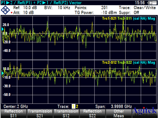

3)    在运行全扫宽扫描时,可切换至双迹线模式,并通过标记选择感兴趣的频率
双迹线模式
