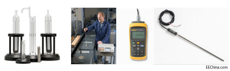

接触式
玻璃体温计的国家检定规程要求使用二等标准铂电阻温度计及配套电测设备作为标准器:
        电测设备不低于0.02级
        分辨率不低于0.1mΩ
        恒温槽在(30~45)℃范围内均匀性不大于0.01℃
        稳定性不大于0.01℃/10min
        水三相点装置用于提供标准铂电阻温度计的水三相点电阻值
医用电子体温计的国家检定规程同样要求二等标准铂电阻温度计,相对误差不大于50ppm的电测设备:
        恒温槽在(0~50)℃范围内
        均匀性不大于0.02℃,
        稳定性不大于0.02℃/10min以及水三相点装置
针对以上两种温度计福禄克公司可提供5626/5628标准铂电阻,1523/24或1502/1529测温仪,7320恒温槽以及9210水三相点自动复现保存装置和5901B-G水三相点瓶:

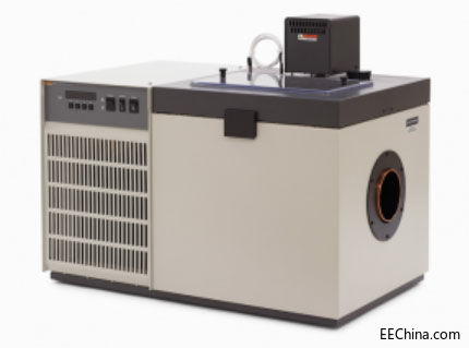

红外耳温计由于利用了非接触法测量原理,比接触测温法复杂,因此需要特殊的设备。需要将发射率不低于0.999的黑体空腔至于恒温槽中来提供恒温环境。
红外额温计和其他各种用于人体表面温度快速筛检的仪器则可以参照《测量人体温度的红外温度计校准规范》,其中对温度源的技术要求为
         黑体辐射源的技术要求
温度计类型空腔有效发射率控温稳定度辐射温度不确定度
/(℃/10min)(k=2)
红外耳温计≥0.998≤0.02不大于被较温度计最大允许
红外体表温度计≥0.997≤0.02误差绝对值的1/3
红外人体表面温度≥0.997≤0.1
快速筛检仪
针对以上这些红外温度计,福禄克可提供7008-IR恒温槽及2033锥形黑体腔提供恒温环境,发射率高达0.9997(加光阑后达到0.99997),配以5626/5628标准铂电阻温度计及1529/1594测温仪组成完整的红外温度计校准方案。
