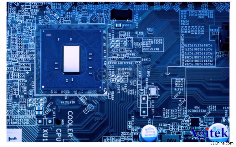

在计算机和服务器平台的启动过程中,系统的各个工作电源需要按照顺序上电,上电的实施不符合设计规范则可能会导致系统开机或唤醒后无法进入正常的工作状态,造成严重的可靠性问题。
我们从一块电路板上引出关键的8个电源或者电源控制信号,分别接到泰克MSO新五系示波器上。

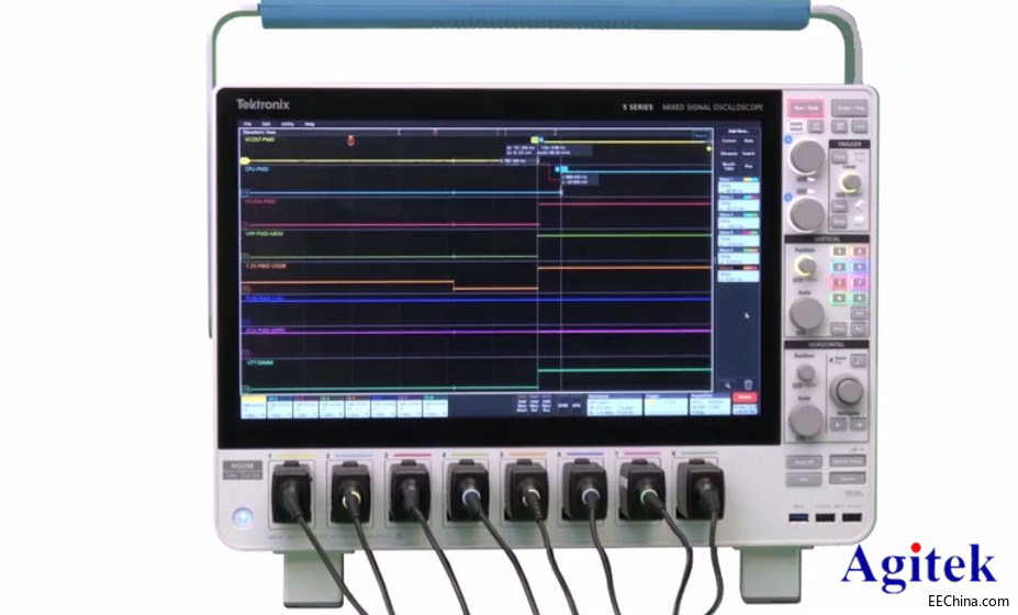

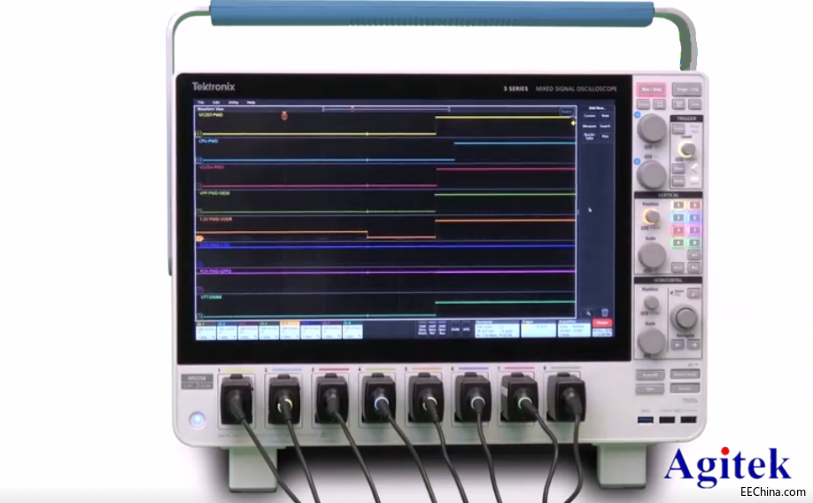

在开机过程中,各种不同电压的电源会按照顺序开启,并且有相应的电源控制信号送出,测得的多路波形可以堆叠显示也可以分离显示

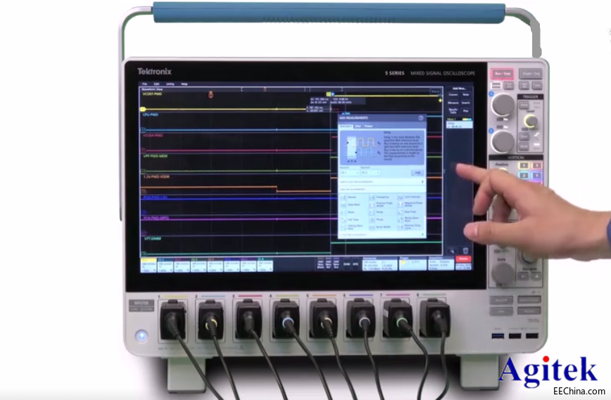

我们也可以使用光标测量不同电源开启的时序。或者打开菜单添加自动测量更加精确的测量时序。
泰克MSO新5系示波器高采样率和高垂直位数使得在波形展开后仍然可以看到丰富的信息。

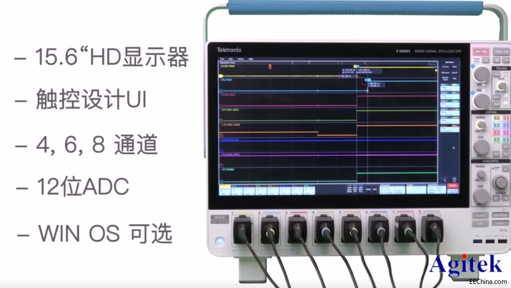

电源时序测量设计的电源和控制信号超过四路,传统的示波器只能分批多次测量效率低下,泰克MSO新5系示波器拥有多达8个通道可以同时完成测量让您轻松应对挑战。
在 8 通道示波器中,可以使用模拟探头表征拥有最多 8 个功率轨道的电源。为测量拥有 8 个以上功率轨道的电源上的开机和关机定时关系,可以使用拥有多个数字信号输入、并可以独立调节阈值的混合信号示波器。
