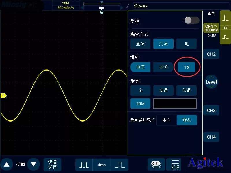

1.首先探头要选择合适的档位,如果电压比较大,或者对带宽要求比较高的情况下可使用X10档,普通情况下建议使用X1档,避免不必要的噪声衰减影响纹波的测量。同时,记得要将示波器通道的衰减比也调成X1档。

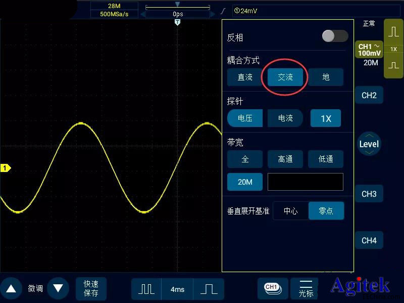

2.纹波属于是交流成分,所以“通道耦合”方式应该使用交流耦合方式,从而限制直流信号的输入。另外,示波器的垂直档位可调范围是有限制的,所以当直流信号过大时可能会导致无法看到纹波。选择交流耦合可以只显示交流纹波信号,方便观测波形。

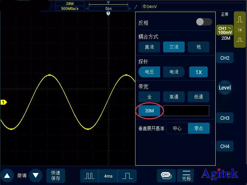

3.使用带宽限制功能,一般开关电源输出的纹波频率在0~20MHz范围。而高频同步开关噪声和信号反射等引起的噪声在0~1GHz范围。所以建议选择20MHz带宽限制,可将不必要的高频噪声滤除。

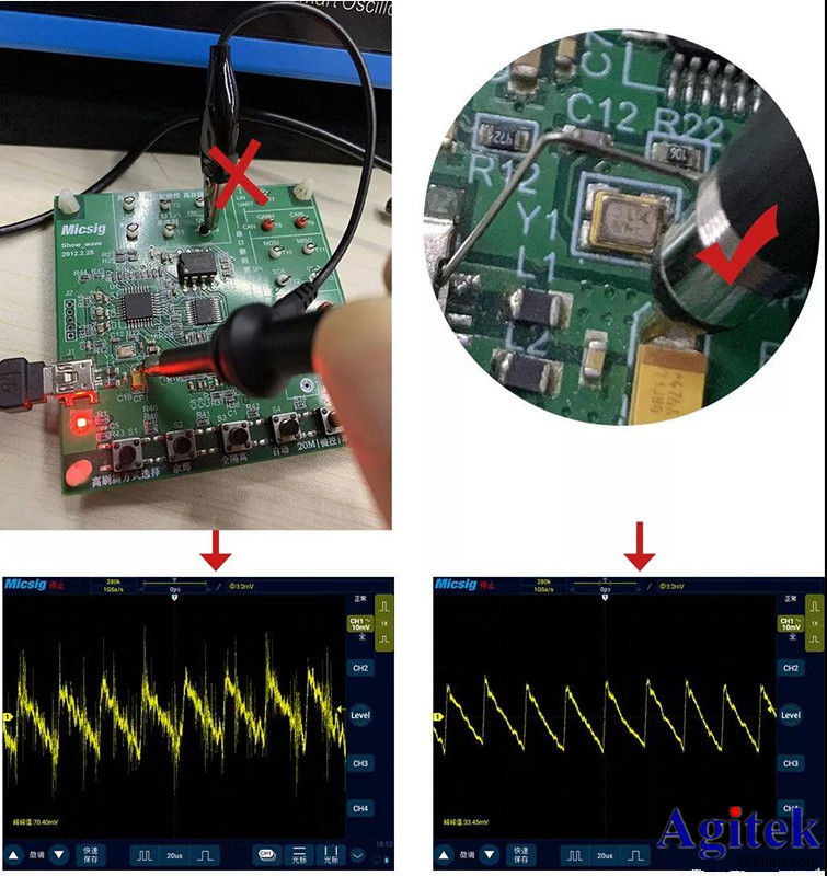

4.为避免电磁辐射等对信号的干扰,示波器探头接地线要求尽量短,通常使用探头自带的接地弹簧来接地。

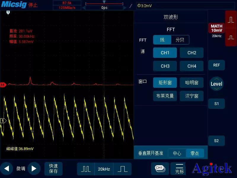

5.可以通过FFT功能,对纹波波形进行频域分析,这样可以准确的知道每个频点上的噪声和由开关引起的纹波大小。
