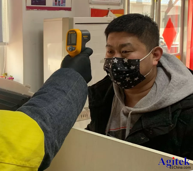

答:红外测温仪,测量的是以被测点为半径的圆形区域的平均温度。此类产品需要考虑产品的距离系数比,因此测量距离短、准确性与测量距离有关,无法测量大面积的被测物温度面。常被用于个体的体温快速检测,我们熟知的点温枪就是一种红外测温仪。

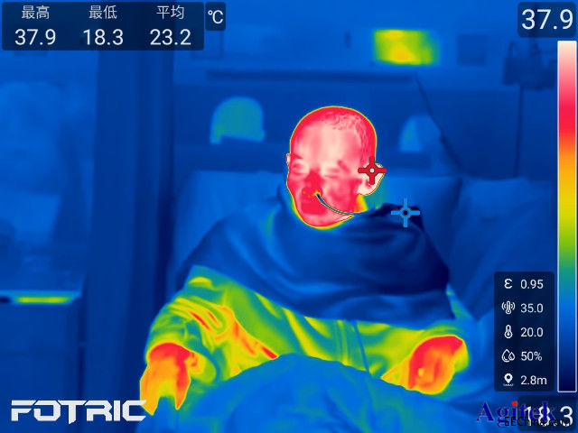

红外热像仪的工作原理是“任何高于绝对零度的物体发出红外辐射”。因此,红外热成像仪的探测器能被动地接收被测物的红外辐射,将其转化为温度数值,最后视觉化地显示出被测物的温度分布。它具有非接触式测量、温度可视化、大面积测量的特点,并且对人体没有危害。这也意味着红外热像仪用于体温筛查,可以做到更加安全高效、尽可能避免漏检。

人体体表温度随部位不同存在差异,测量人体哪个部位对体温筛查的准确性也有影响。一般来说,眼窝处温度接近人体体核温度,尤其适合代表人体真实体温。所以,除了上述提到的自动调整报警温度值的特殊算法外,具有防疫检测功能的热像仪具有人脸识别算法,自动测量人体眼窝处的温度,且对人群中每个被测者进行逐一检测,可引导使用者快速完成准确的温度筛查。

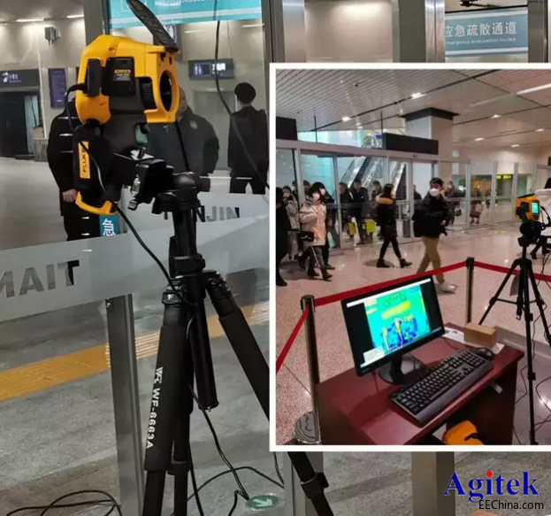

人流量较大的场所,车站、机场等最好选择投屏的热像仪,热像仪投屏功能可以将热像仪屏幕上生成的的图像输出到其他显示设备上,面积广,范围大。而且利用投屏和热像仪非接触式测量的特点,可以保障检测人员与被测者保持安全距离防止交叉感染

当热像仪检测的人体超过设置的正常温度是,热像仪屏幕会有加深颜色的显示,有些产品会有报警的声音以便于检查人员更快速的反应。
