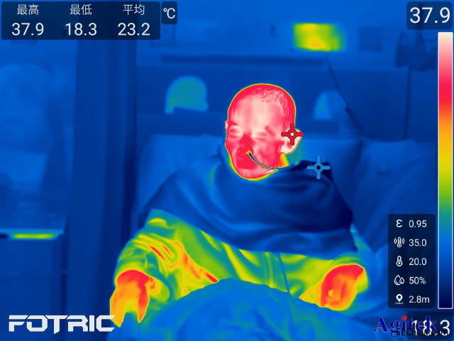

Q1: 红外热像仪与红外测温仪的区别?
答:红外测温仪,测量的是以被测点为半径的圆形区域的平均温度。此类产品需要考虑产品的距离系数比,因此测量距离短、准确性与测量距离有关,无法测量大面积的被测物温度面。常被用于个体的体温快速检测,我们熟知的点温枪就是一种红外测温仪。
红外热像仪的工作原理是“任何高于绝对零度的物体发出红外辐射”。因此,红外热成像仪的探测器能被动地接收被测物的红外辐射,将其转化为温度数值,最后视觉化地显示出被测物的温度分布。它具有非接触式测量、温度可视化、大面积测量的特点,并且对人体没有危害。这也意味着红外热像仪用于体温筛查,可以做到更加安全高效、尽可能避免漏检。

最后,在热像仪操作层面上,需注意以下几点:
第一点,发射率等参数设置。人体皮肤长波红外发射率为0.98,可将热像仪发射率设置为0.98,反射温度设置为环境温度,环境温度、湿度正常设置即可,无需经常修改。测试距离可以使用默认值1m,或者设置为2m、5m甚至10m都可以,因为短距离测试影响非常小。
第二点,需要对焦清晰,并且可以直观看到额头等皮肤表面。
第三点,注意测温量程,选择小范围合适量程,目前大多数热像仪应该选择-20摄氏度~120摄氏度,或者-20摄氏度~150摄氏度。
