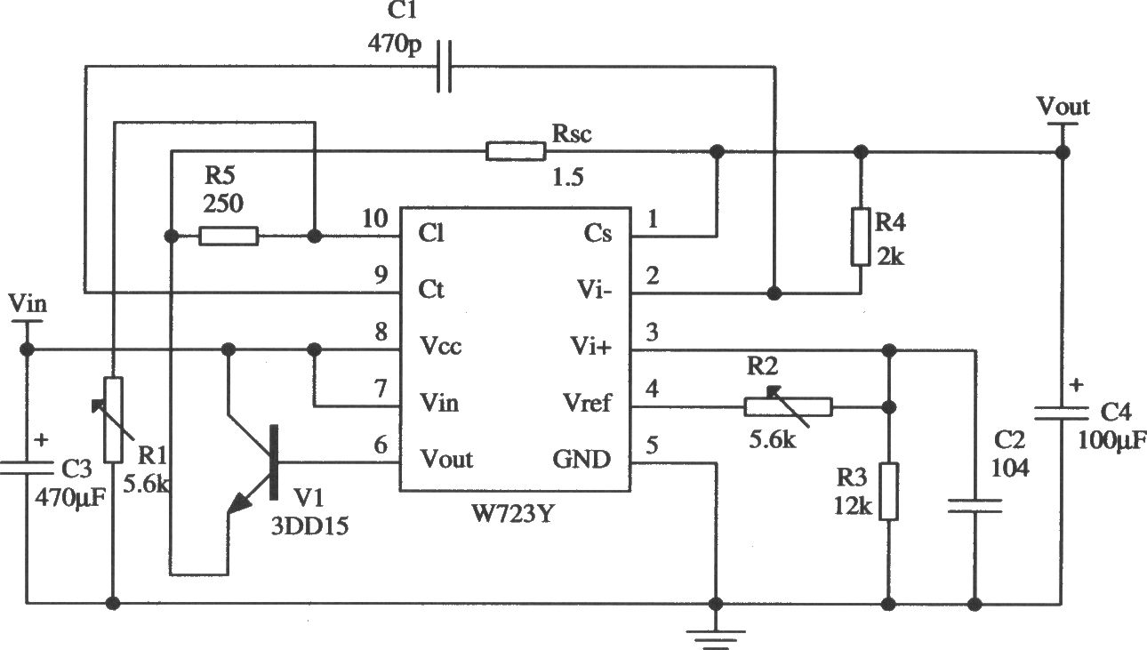

如图所示是用W723多端可调式正集成稳压器组成的输出
电压
比基准电压低、限流型扩大
电流
的应用
。图示电路输出电流可达1A以上。图中限流
电阻
Rsc的选择符合下式:
。式中:Is为负载短路后的电流值,一般Is取1/3ILmax。
